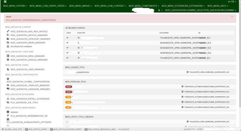

Tak pripojím moju malú skúsenosť s upgrade na J37:
väčšina webov bez problémov zvládla tento upgrade, a to boli rôzne verzie PHP (aj staré)
ale na jednom to skončilo takto, viď príloha.
Pritom upgrade skončil akože OK, bez akejkoľvek chyby, aj web v podstate beží, iba tie stringy chýbajú, v admin rozhraní mám English default, a keď sa pozriem na súbory do language foldra, vyzerá, že tam všetky sú, napriek tomu sa nezobrazujú.
Nechápem...
Nechápem...

A po zapnutí ladění chyb jazyku v globální konfiguraci to hlásí co?
- Příspěvky: 5177
27. dub 2017 23:16 #131176
Odpověď od Cony v tématu Joomla! 3.7
Možná to s tím souvisí, možná ne (ale pro Bonga by to mohla být podstatná informace).
Joomla 3.7 již neumí pracovat s jazykovými soubory, které v překladech používají sekvenci "_QQ_" pro dvojité uvozovky. Tento způsob byl označen za zastaralý (deprecated) a není již nadále podporován.
