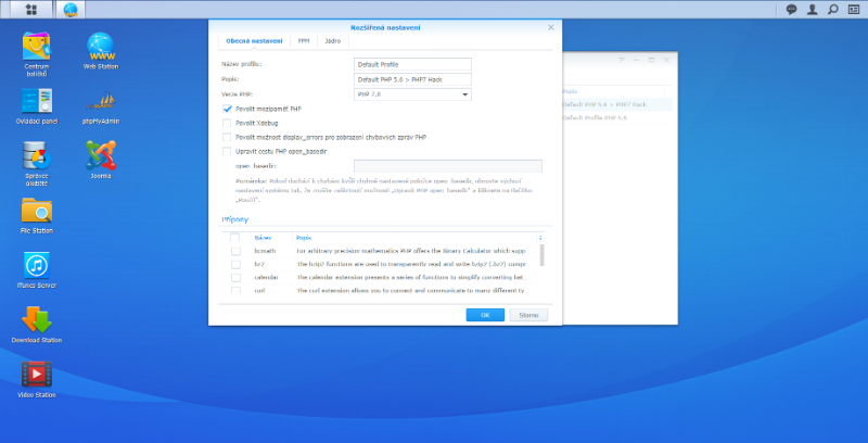

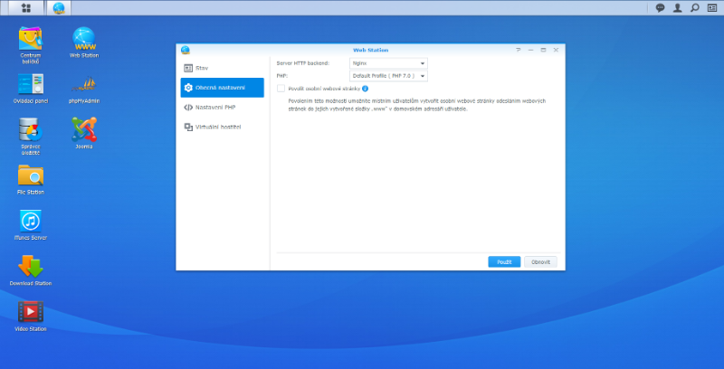

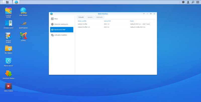

- Bloom
- Příspěvky: 6
12. pro 2018 16:23 #138405
od Bloom
Odpověď od Bloom v tématu Instalace Joomly na Synology DS216j
nastavit ve Web Station jsem to zkoušel,
u HTTP backendu je nastaveno PHP 7 a pod púoložkou nastavení PHP byly 2 defaultnmí profily, jeden PHP 5.6 a druhý PHP 7 tak jsem ten první upravil tak aby používal PHP 7 a ten druhé se jmenoval jinak...
Nevím jkde jinde to nastavit, ale když pustíp phpMyAdmin, tak je tam také použité PHP 5.6...
- zpetr
- Příspěvky: 322
12. pro 2018 20:04 - 12. pro 2018 20:06 #138407
od zpetr
Odpověď od zpetr v tématu Instalace Joomly na Synology DS216j
Ano nedošlo mi že máte joomlu instalovanou jako balíček omlouvám se.
Taková instantní řešení mají svá omezení. Jak je to tam zpytlíkovaný ví snad jen autor.
Je sice divné že je to přimo Synology ale tak to je. Jak psal Cony jsou to takový "zabalený" Dockery.
Buď
smiřte se s hláškou o starém php. (Vona stejně jak budete mit php7.0 tak bude podobná protože na Syno ješte 7.1 není. )
Nebo
nainstalujte Joomlu ručně a potom na ní bude platit nastavení přes WebStation.
Zdá se mi to určitě čistější.
Vyzkoušel jsem to a při Apache 2.4 obě PHP jsou funkční a přepínají se skoro za chodu.
Problém resp. nutná další konfigurace bude, pokud použijete Nginx tam mi to nechtělo zobrazovat podstránky, ale možná jen poladit htaccess a jelo by to.
Zvažte jestli výkon té krabice bude dostačovat.
Buď
Nebo
