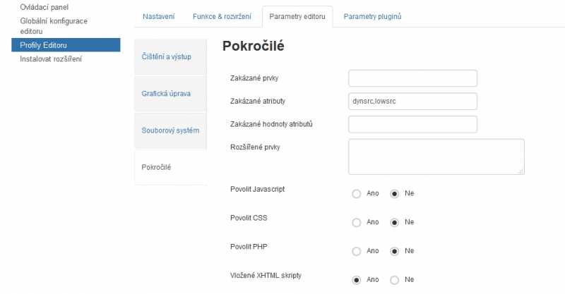

Mám nainstalované nejnovější verze (Joomla 3.4.8. a JCE Editor 2.5.15.), instalace i update bez komplikací. Navíc mám stejný problém u všech webů, které mají Joomlu 3.
V parametrech mám výchozí nastavení, viz. příloha.

musíte minimálně to PHP povolit, možná i ostatní
19. bře 2016 00:14 #126309
Výchozí nastavení si změňte jak potřebujete. Když máte zakázáno vkládat kódy, pak jsou odfiltrovány při uložení. Také to může dělat nastavení Filtrování textu v Globálním nastavení Joomly samotné...

PHP i ostatní jsem povolila. V globálním nastavení Joomly mám filtrování nastavené u Super users na Bez filtrování. Přesto stále přidané kódy po uložení zmizí. O tom, že bych měla zakázané vkládání kódu nevím, mohu to někde zjistit?
