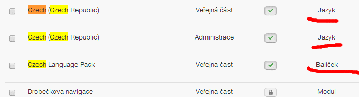

taky se vam posledni cestina pro Joomlu instaluje jako polozka v komponentach? Stalo se mne to uz na 3 joomlach a docela me to vadi. Proc to leze do komponent, pripadne kde muze byt chyba?

Bong napsal: PKG je instalacni balicek, ktery muze obsahovat vice typu instalacnich balicku (komponent, modulu, pluginu, jazyku,...), ktere pak nainstalujete "jednim vrzem"
Instalator cestiny toho obsahuje vice nez jen striktne cestinu Joomly.
Ale cokoli nainstalujete bude uvedeno v seznamu rozsireni, jazyky nevyjimaje (odjakziva). Proc vam to vlastne vadi?
Proc mne to vadi? Protoze mam rad, kdyz vim, co se instaluje. Toto pripomina chovani adware, kdy si instalujete neco a ono to doinstaluje jeste neco dalsiho "potaji", o cem nevim. Nechci mit instalovanou "komponentu" pro takovou prkotinu, jako je preklad. Navic, kdyz jsem to ted aktualizoval na vsech mych Joomla instalacich stejnym zpusobem a ono se to vsude chova jinak.
Pak to tam nechci take proto, protoze to prodluzuje seznam komponent. Pro nekoho mozna blbost, ale ja chci v te roletce mit opravdu jen to, co pouzivam. Kdyby vsechny pluginy, rozsireni apod. fungovaly jako tato cestina a pridaly se do komponent, tak bych za chvilku tu roletku komponenty mohl otvirat jedine na monitoru s rozlisenim 3000px na vysku.
Ano, ve sprave rozsireni vidim 3x cosi od cestiny, ale ani jednou, se to nenazyva komponenta, tak proc to proboba leze do komponent?

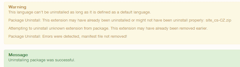

Mimochodem, ted jsem zkusil odinstalovat Czech package a ten odinstalovat sel. Presto v roletce komponent zustal ten smejd, co se tam predtim dostal a navic nejdou ze spravce rozsireni odinstalovat dalsi dva zbyle pluginy cestiny. Ty tam proste zustaly a nedaji se odinstalovat nijak. Vesele to pise a hlasi pri odinstalaci chyby a zaroven to pise, ze to bylo uspesne odinstalovano.

Cony, bohuzel oidinstalce nefunguje. Jak jsem psal vys. Kdyz odinstaluji balicek, ve spravci rozsireni zustanou dve dalsi polozky a ty odinstalovat nejdou. Je to poprve, co vidim, ze nejde odinstalovat cestina.
