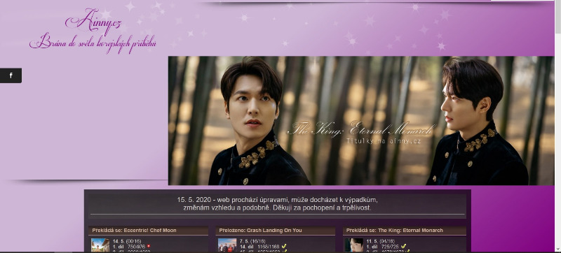

Já to chápu a ani jsem tu nepsala, že chci, aby to někdo dělal za mě, ale vaše první odpověď pro mě byla opravdu docela na nic. Sem píšu až ve chvíli, když už jsem bezmocná a nedokážu nic ani vygooglit. Kromě jcomments jsem vyzkoušela i placený ccomment, který se sekl v půlce instalace, hlásil jakousi chybu a shodil celý web. Takže jsem napsala vývojáři, že komponentu nebudu používat a ten mi vrátil peníze. O JLEXComment jsem uvažovala také, ale po předchozí zkušenosti už se mi nechce do ničeho investovat. Takže momentálně uvažuji o třech možnostech - použít místo komentářů Phoca Guestbook, kterou jsem už používala, vyzkoušet (i za cenu, že o již napsané komentáře přijdu) Phoca Facebook, nebo se vrátit k php 5.6, což bych vzhledem ke končící podpoře a budoucí Joomle 4 dost nerada.
Nečekala jsem, že by tu někdo něco řešil za mě, jenom jsem opravdu běžný uživatel, který už je v koncích. Takže se zeptám ještě na jednu věc. Když jsem přepisovala ereg_replace a ereg, přepsala jsem i příkazy mereg (myslím, že tak to tam bylo, nepřepsané soubory mám uložené), nebyla to chyba? A druhá věc, ono ereg zůstalo ve skriptech, to nevadí? No a třetí ereg_replace jsem přepsala na preg_replace_callback, někde se uvádí, jenom preg_replace. Nemůže být zakopaný pes v tom?
P.S. Vyzkoušela jsem i rady z fóra, které jste mi poslal, výsledek byl stejný. Posunutá slideshow u článku (kdyby se dala u článků vypnout, udělala bych to, bohatě stačí na titulce), nemožnost psát komentáře.
