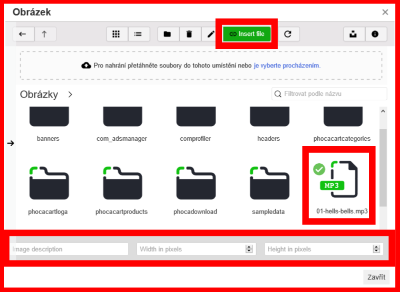

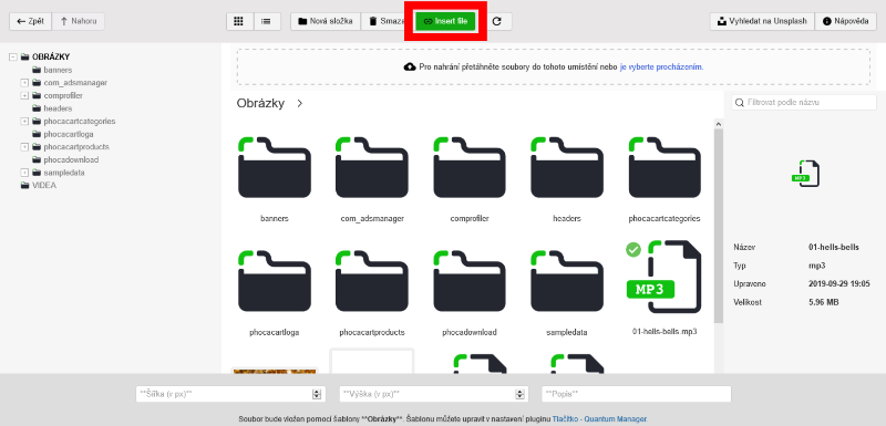

30. zář 2019 00:33 - 01. říj 2019 11:14
Jako náhrada za Správce médií to je velice zajímavá volba s rozšířenými možnostmi (na správu a vkládání souborů citelně rychlejší než Media), ale klasicky třeba chybí možnost přesunout soubor, vložit do obsahu článku více obrázků najednou, skrývat některé typy souborů,....
Dále jsem narazil na několik problémů a chyb, z nichž některé mohou až znemožnit používání:
Při vkládání souboru do článku přes 'Attach file' se objeví pohodlné dialogové okno, které se chová responzivně, naproti tomu při vkládání obrázku přes Joomla tlačítko 'Image' je okno zobrazené nesprávně, okno je malé a nepraktické. Navíc se v něm nabízí všechny typy souborů a ne jen obrázky, spodní část dialogu okna nejde přeložit.
V obou dialogových oknech není možno přeložit tlačítko 'Insert file' a toto tlačítko se navíc nechová responzivně (popisek nemizí) a na malých obrazovkách tak může být nedostupné!
V manageru se při mazání složky objeví okno dotazu pro potvrzení smazání (i u prázdné složky). Při mazání souboru se soubor odstraní bez varování.
Funkce zmenšení nebo ořezu vyprodukuje obrázek hodný 8 bitových počítačů, nedává příliš uspokojivé výsledky.
Nelze nastavit způsob třídění zobrazených souborů (dle názvu, času,...) a nebo zobrazování určitých typů souborů (pak se v každé složce motá třeba index.html).
Po přepnutí do celého okna nelze přeložit tlačítko 'Close'.
V 'Options' nemá většina položek nastavení "bublinovou nápovědu", nelze tedy upřesnit a doplnit, co která funkce dělá a k čemu slouží.
Schází možnost překladu rozevíracího seznamu u nastavení vodoznaku.
Chybí soubor překladu u pluginu Quantum Manager Quick Icon. A v nastavení pluginů všeobecně nemá většina položek nastavení "bublinovou nápovědu", nelze tedy upřesnit a doplnit, co která funkce dělá a k čemu slouží.
Přesto jsem vytvořil český překlad komponenty a pluginů. Můžete stahovat na stránce: www.bongovo.cz/ke-stazeni/category/192-quantum-manager
EDIT: po průběžném testování jsem ještě předchozí text upravil a stejně tak i český překlad. Nezbývá než konstatovat, že používání je rychlé a příjemné a donutí vás trochu si uklidit na webu :-). Šablony pro vkládání souborů pak mohou umožnit zbavit se různých tlačítek pro vkládání z dalších komponent, veškeré vkládání do obsahu pak lze obsluhovat z jednoho místa, jedním tlačítkem. Palec nahoru.
