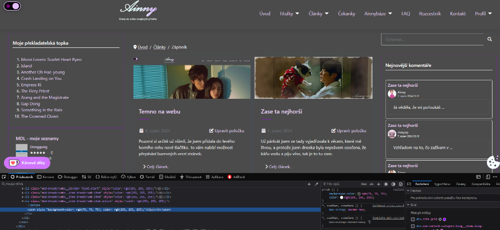

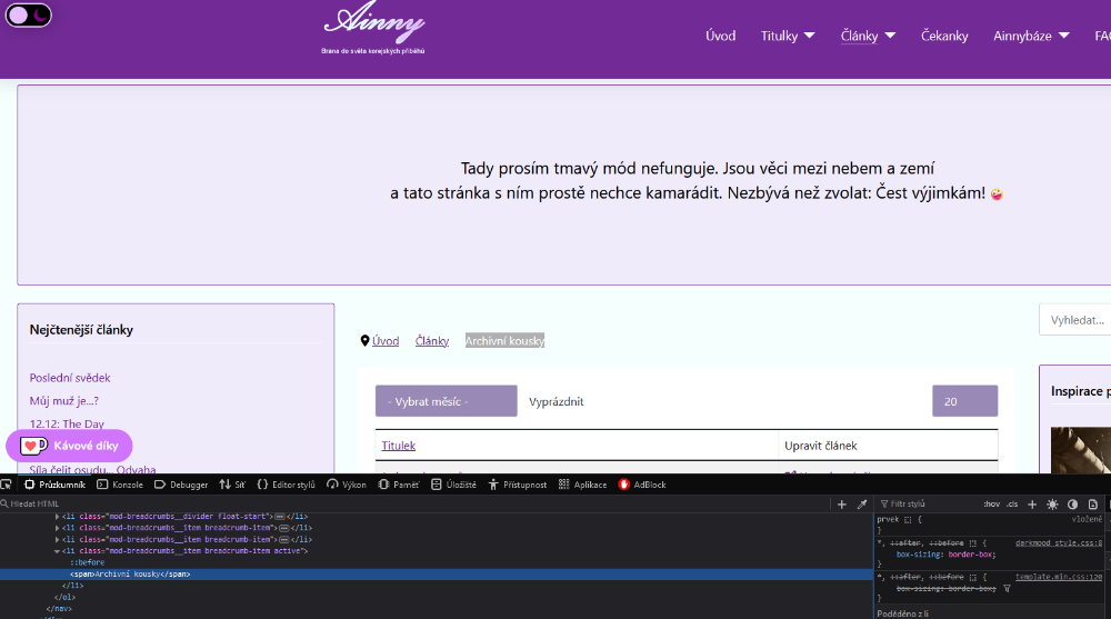

Hezký den,
přidala jsem si na stránky výše zmíněný modul, aby si mohl každý vybrat, která verze webu mu vyhovuje. Upravila jsem, co bylo potřeba (hlavně komentáře) a teď si nevím rady s jednou stránkou. Prostě jedna z kategorií článků přepnutí vzdoruje. ainny.cz/clanky/archivni-kousky a nemůžu přijít na to, v čem je zakopaný pes. Jediný rozdíl, kterého jsem si všimla, je v drobečkové navigaci. Zatímco všude se objevuje správně, na dané stránce chybí stylování. Zkoušela jsem udělat novou kategorii, novou položku menu, ale výsledek byl vždycky stejný. Nejedná se o klasickou archivaci, ale prostou kategorii článků a moje znalosti jsou na tenhle problém krátké. Za případné nasměrování předem děkuji.
P.S. Text Archivní kousky je bíle, takže je vidět jenom po přejetí myší.

Na stránce chybí nahrána knihovna jQuery
Modul by si ho měl nahrát, pokud ho potřebuje. Mrkněte do nastavení modulu, jestli tam není na to nějaké zaškrtávátko. Pokud ne, přidejte si buď do šablony modulu, nebo přímo do šablony jeho nahrání:Uncaught ReferenceError: jQuery is not defined
at archivni-kousky:665:2
use Joomla\CMS\Factory;
$wa = Factory::getApplication()->getDocument()->getWebAssetManager();
$wa->useScript('jquery');

Oběma moc děkuju. Popravdě do jiné šablony se mi jít nechce, proto jsem hledala jinou možnost.
Rada od Conyho pomohla. Opravdu jsem měla jQuery u modulu vypnuté. Teď už je to, jak má a já můžu jít v klidu spát.
