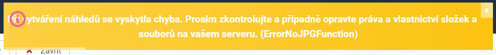

už si dost dlouho nevím rady s tímto problémem. Mám localhost XAMPP s PHP 8.1 a MariaDB, Joomla 4.2.6, Phoca Cart 4.0.5
Šablona Cassiopeia, instalace v základu bez jiných rozšíření, pouze testuji funkčnost.
Vše je ok, jen když chci přes admin Phoca Cart přidat obrázek k produktu nebo nové kategorii, vypíše to chybu - viz příloha.

14. pro 2022 23:54 #147469
Odpověď od Cony v tématu Phoca Cart - chyba při vytváření náhledů obrázků zboží
Chyba v konzoli by s tím souviset neměla, to je chyba Javascriptu.
Chybovou hlášku jsem tedy nenašel, ale tipl bych, že PHP neobsahuje GD nebo imagemagick rozšíření pro práci s obrázky.
Poděkovali: Leoš
15. pro 2022 01:13 #147470
Odpověď od H13 v tématu Phoca Cart - chyba při vytváření náhledů obrázků zboží
systém říká:
ErrorNoJPGFunction, tedy: chyba - nenalezena JPG funkce na serveru. JPG funkce je funkce GD rozšíření, takže je potřeba podívat se na nastavení serveru.
Buď přes PHP Info:
nebo pokud na stejné Joomle máš Phoca Gallery, tak také dokáže zobrazit, zda jsou aktivní GD funkce:
systém říká:
Buď přes PHP Info:
Poděkovali: Leoš

15. pro 2022 10:06 #147473
od Leoš
Odpověď od Leoš v tématu Phoca Cart - chyba při vytváření náhledů obrázků zboží
moc díky za radu. Bylo to v nastavení serveru - netušil jsem, že XAMPP má defaultně zakázanou GD a musí se ručně povolit. No, je vidět, že je potřeba být neustále ve střehu a učit se
Děkuji kluci
Děkuji kluci
15. pro 2022 22:01 #147482
U mně má XAMPP GD zapnutou automaticky, ale zase nemá v sobě WEBP podporu.
