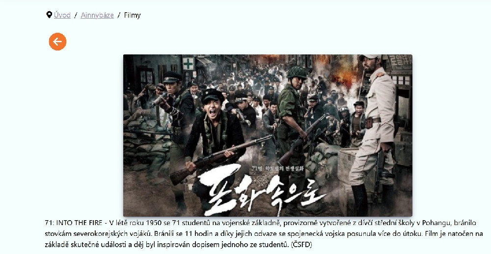

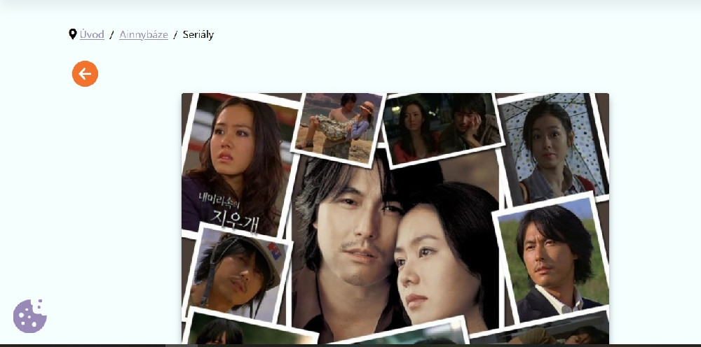

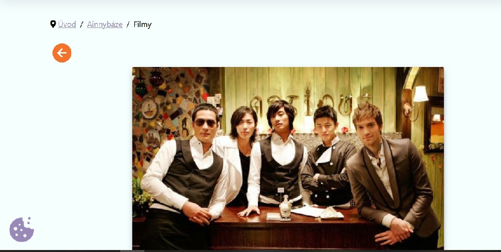

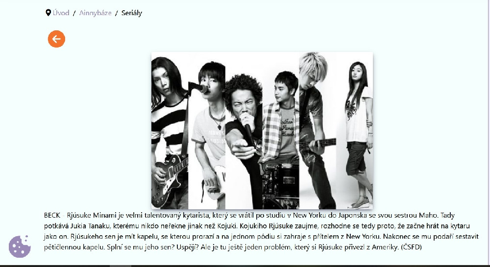

Hezký den, u komponenty jsem si všimla takové drobnosti. Používám drobečkovou navigaci a ve všech kategoriích se mi do ní cpou seriály. Jednou je tam nař. filmy, když kliknu na následující obrázek, tak jsem jakoby v seriálech. Pak zase filmy, pak seriály atd. Prostě na střídačku. Přikládám screeny. Nevím, jestli je to chybka u mě (což bych se nedivila) nebo v komponentě.
K vidění zde: ainny.cz/ainnybaze
Verze php: 8.0 / Joomla 4

Ahoj, pravděpodobně je to způsobeno tím, že existuje hodně různých menu odkazů na Phoca Gallery a při hledání Itemid (id odkazu dochází ke konfliktům mezi odkazy). Doporučené řešení je následovné:
- udělat pouze jeden menu odkaz na Phoca Gallery (v tomto případě ainny.cz/ainnybaze ) a nedělat víc menu odkazů
- pokud už je potřeba nějaký pododkaz - např. přímo na kategorii, nedělat systémový menu odkaz na Phoca Gallery, ale udělat natvrdo menu odkaz s absolutním URL:
Tedy na stránkách najedu na ainny.cz/ainnybaze , vyberu kategorii, např: ainny.cz/ainnybaze/filmy a pokud tento odkaz chci mít v pododkazech, udělám následující menu link:
- Zkopíruji odkaz a jdu do administrace.
- Nabídky - nějaké menu - Nový - Typ položky nabídky: Systémové odkazy - zde vybrat "URL" a zadat přímo ten odkaz. Tím pádem pak v systému nebude docházet ke změně ID menu odkazu a odkazy budou konstatní.
