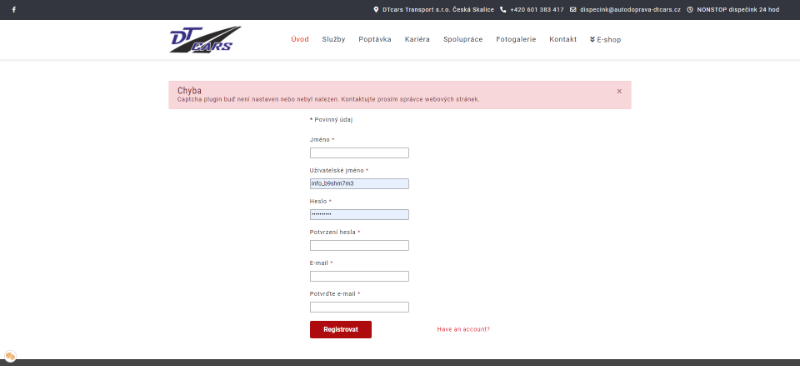

Ahoj Honzo, moc díky za pomoc s nastavením Phocy ! Už to mám skoro hotové a funkční.
Ještě prosím 2 věci.
1. Kde vyresetuji číselnou řadu objednávek pro ostrý provoz? Fakturovat se nebude z e-shopu, ale obj systém chtějí mít od 0.

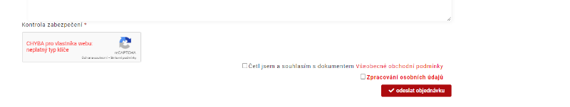

2. Nefunguje mi captcha ve Phoce. Na webu ano (zde: www.autodoprava-dtcars.cz/poptavka ), ale v této komponentě ne.
Plugin mám aktivovaný. Mají se tam zadávat klíče z ReCaptchy v2 nebo v3? Nebo to je jedno? Mám v tom trochu guláš.
Tady je odkaz www.autodoprava-dtcars.cz/pokladna
21. říj 2021 12:59 #145021
Odpověď od H13 v tématu phoca cart recaptcha
1) Jedině v databázi, protože se jedná o auto-increment sloupec
stackoverflow.com/questions/8923114/how-...o-increment-in-mysql
2) Je to verze reCAPTCHA v2 "I am not robot" Checkbox
v2 klíče se vkládají do Phoca Cart nastavení
