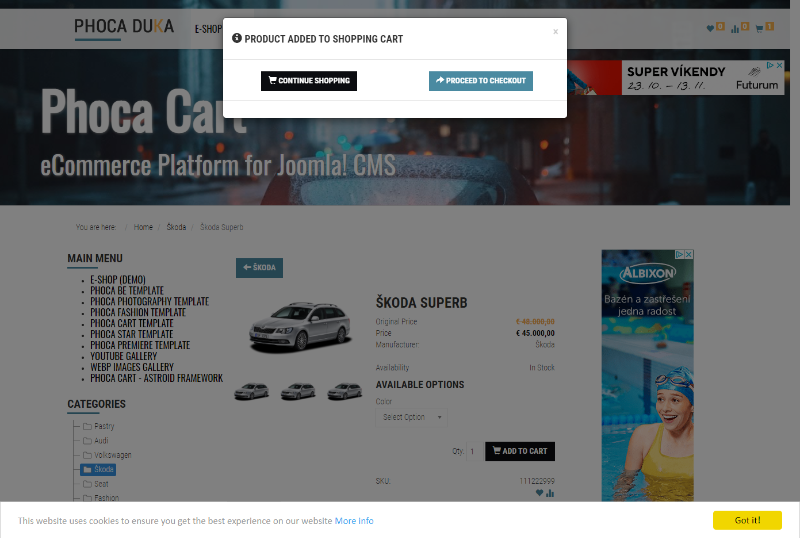

1. Nemůžu najít, kde aktivovat vyskakovací okno s textem: přejete si v objednávce pokračovat x jít do košíku.

1) viz Způsob přidávání do košíku:

Tady to vyskakovací okno mi střídavě funguje a nefunguje. Někdy pomohlo, když jsem promazala cache, ale nyní to nezabírá (ale i to by byla chyba). Zkoušela jsem 2 prohlížeče.

je tam chyba:
Astroid bohužel nahráva skripty do patičky a Joomla je nahrává do hlavičky.
Pokud nezvolíš jinou šablonu, pak asi bude nutný nahrát Bootstrap ještě jednou do hlavičky. Zkus v Phoca Cart nastavení načíst Bootstrap:
Nevím, jak je to teď, ale tuším, že Astroid to stále neumožňuje (synchronizaci nahrávání skriptů s Joomlou)
( www.joomdev.com/forum/astroid-framework/...one-2x-jquery-loaded )

Díky, musela jsem tam znovu načíst Bootstrap 4, protože trojka mi rozhodila šablonu.
