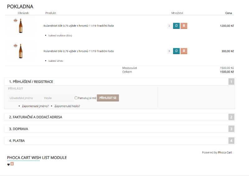

Ahoj. Dnes jsem si nainstaloval Phoca Cart ze stránek Phoca a podle průvodce udělal to, co psal. Když jsem zkusil udělat nákup, tak v pokladně to chce pouze přihlášeného uživatele, ale nikde nevidím nákup bez nutnosti registrace - to vlákno, co je tu z loňska ohledně CAPTCHA jsem si prošel, ale to je psáno tak, že z toho nejsem moudrý - má být Captcha povolená a kde? Nemá? Šablony zkouším 2 - Duka a Star, tu doporučenou v návodu nejde na stránce s šablonami nalézt... díky za upřesnění a rady, co s tím.

1) nákup bez registrace
- nákup bez registrace se zapíná v nastavení (zda umožnit nebo neumožnit nákup bez registrace)
2) captcha
- v nastavení lze nastavit, kdy bude captcha požadována (např. jen pro nákup bez registrace)
