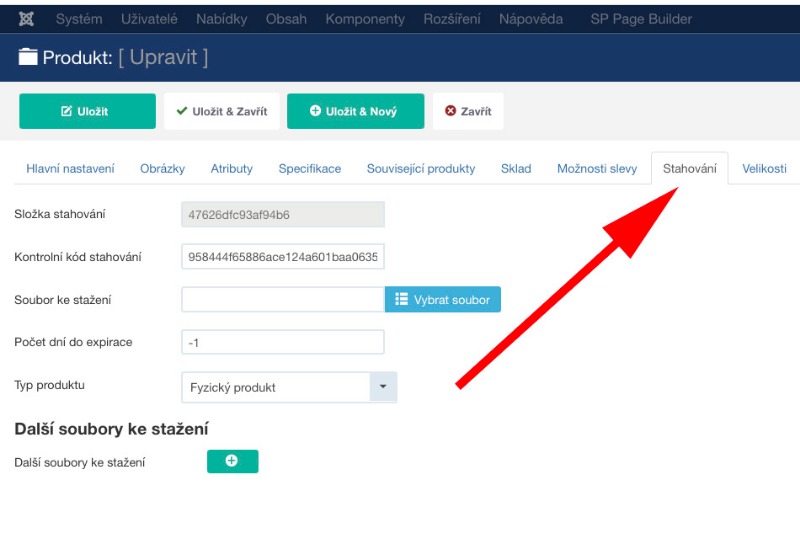

jak prosím u produktu funguje Stahování (8. záložka)? Přidal jsem soubory ale nikde nic nevidím. Musí se něco někde v Options nastavit? Díky.

záleží na tom, co máš na mysli pod pojmem "stahování"?
- jestli veřejné stahování nezávisle na koupi produktu:
To se zadává v první záložce
- nebo stahování souboru po koupi produktu
To se zadává ve složce stahování nebo u attributů. Stahování po koupi produktu závisí na statusu objednávky. Zobrazí se v sekci stahování až poté, co to daný status umožní, viz příklad:
Status "confirmed" neumožňuje stahování, ale status "completed" ano.

myslel jsem v administraci (viz. obrázek).
Ale asi jsem to špatně pohopil - myslel jsem že je to když mám k danému produktu více souborů ke stažení (třeba v PDF návod, prohlášení, postup montáže,..) - tak že to zde zadám.

záložka na stahování je pro stažení souboru po koupi - typicky prodej e-knih, softwaru, atd.
Možností, jak mít různé dokumenty u produktu ke stažení, je několik:
- buď využít link na stáhnutí v první záložce, s tím, že se různé dokumenty zabalí do jednoho ZIPu
- případně použít v popisu produktu plugin - typicky Phoca Download plugin
- nebo mít v popisu manuálně vytvoření odkazy (s tím, že tam není řízeno přímo stahování)
- atd., ...
