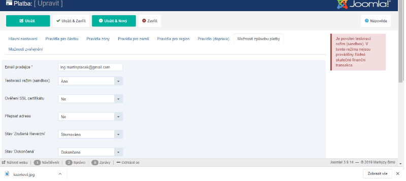

Ať nastavím v paypal pluginu co chci, po přesměrování mi paypal ukáže akorát chybovou hlášku
Things don't appear to be working at the moment. Please try again later.
funguje to někomu? nebo už je to neaktualní plugin?

Verze 3.4.0, hosting gigaserver.cz
zdá se tedy aktualní a pokud to nejede jen mě, tak to mám špatně. Nevím jak zapnout ladění.
V pluginu jsem zadal sandbox ano a email, s kterým se přihlašuju na paypal. Na paypal sandboxu jsem si udělal účet a dostal se do bodu jestli vytvořit tlačítko, nebo API. Což bude asi kámen úrazu, protože nevím co vepsat do kolonky "Third Party Permission Username" v paypalu.

Zde je návod pro PayPal ze strany Phoca Cart (lze přeložit pomocí Google Translatoru):
www.phoca.cz/documents/116-phoca-cart-co...ment-paypal-standard
Co se týče návodů na PayPal samotný, tak to mají popsané zde:
developer.paypal.com/docs/integration/pa...ere/sandbox-testing/
Je tam potřeba si udělat dva účty, jeden pro prodejce a druhý pro kupujícího (tomu vložit nějaké peníze)
Můžeš sem vložit screenshot toho formuláře na PayPalu?

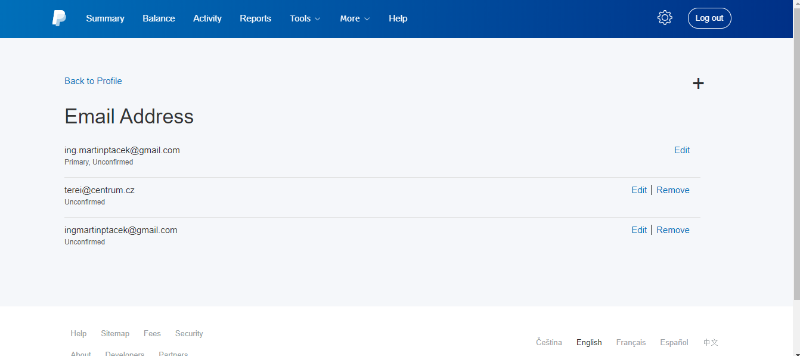

teď jsem si všiml, že mam v sandboxu nepotvrzenou emailovou adresu, ale v klasickym paypalu jo a po vypnuti sandboxu stejně nic.

V sandboxu nefunguje potvrzení emailový adresy, tedy je to OK.
Na stránce píše Paypal, že je tam chyba: AMOUNT_ERROR
Podívej se do logu Phoca Cart, a podívej se jaká je hodnota u částky (amount) v tom formuláři?

31. pro 2019 17:40 - 31. pro 2019 17:42 #141418
Odpověď od H13 v tématu Phoca cart / paypal plugin
Zkus v měnách nastavit "currency code" na "CZK"
Toto:
<input type="hidden" name="currency_code" value="Kč" />
pravděpodobně PayPal neskousne.
Toto:
