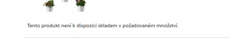

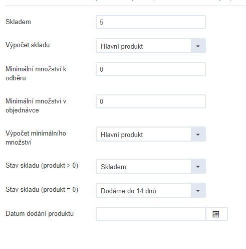

Řeším ve Phoca Cart variantu, kdy zboží sice není momentálně skladem, ale bude např. do 14 dnů vyrobeno a může být dodáno. U produktu to ukazuje 0 kusů a stav "Dodáme do 14 dnů".
Problém je v tom, že takové zboží nejde koupit, tedy nejde dokončit nákupní proces. Nevíte, co nastavit, aby to bylo možné nebo je to vůbec řešitelné?

Mělo by stačit povolit prodej produktů, které nejsou skladem v Možnosti Phoca Cart - záložka Kalkulace: Kontrola skladu, Prodej produktů (není skladem), Záporný stav skladu.
Ty 3 položky spolu souvisí, po najetí myši se objeví podrobná nápověda jak.
