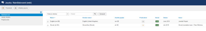

Objavuje sa to v objednávke, faktúre, v mailoch...
ale v zozname mojich objednávok na webe mám pekne po slovensky: "streda, 19. jún 2019, 08:40"
Viacjazyčný web? - Default jazyk webu je nastavený na SK, ale samozrejme od inštalácie je tam aj angličtina, ktorá sa ale na frontende nepoužíva... (takto to mám prakticky na všetkých weboch, ale inde som taký problém s dátumom nepozoroval...)
Konštanta DATE_FORMAT_LC má tvar: "l, d. F Y"
19. čvn 2019 16:46 - 19. čvn 2019 16:49 #140364
Odpověď od Bong v tématu Phoca Cart - formát dátumu
Těch formátů data je více (DATE_FORMAT_LC1-6).
Konkrétně vás bude zajímat DATE_FORMAT_LC4, tam je ve slovenštině ponechaný čistě anglický formát, který vám vadí. Dejte si tam třeba d.m.Y jako v češtině.
- ferino
- Příspěvky: 214
19. čvn 2019 16:51 - 19. čvn 2019 16:52 #140365
od ferino
Je to ono. Ďakujem pekne!
Odpověď od ferino v tématu Phoca Cart - formát dátumu
Bong napsal: Těch formátů data je více (DATE_FORMAT_LC1-6).
