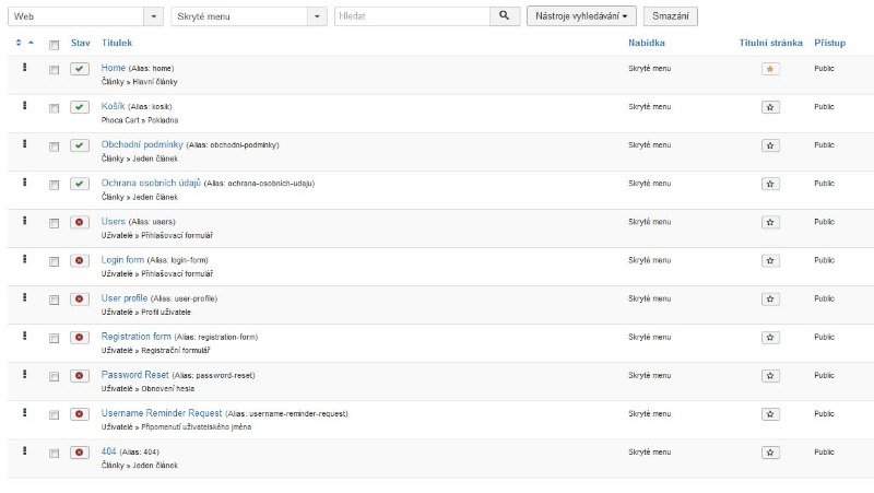

Odkazy dole jsou vytvořeny pomocí modulu (vlastní html - připravený obsah ANO) s názvem "Péče o zákazníky" s odkazy na jednotlivé články, které mají také odkaz ve "Skrytém menu" - viz. příloha, pro možnost přiřazení jednotlivých modulů viz. kód:
Žádnou úpravu tam nemám. Problém je v nastavení HOMEPAGE.Navíc tam musíte mít nějakou úpravu, protože správně při chybě Vám vznikne 404 - článek nenalezen nebo 404 - kategorie nebyla nalezena, ale Vy 404 přesměrováváte zpět na home page.
Pokud je nastavena HomePage klasicky na Joomla (třeba Blog kategorie) tak vše funguje správně včetně 404 viz. 2019.prokompresory.cz/ (aktuálně HomePage nastavena na Joomla - skryté menu).
Pokud však nastavím jako HomePage "Phoca Cart-seznam kategorií" přesměrování na 404 přestane fungovat a systém se chová tak jak bylo popsáno. Při chybě v url vrátí duplikát HomePage viz. clear.prokompresory.cz/ (čistá instalace, HP nastavena na Phoca Cart) teď se nebavím o ID kategoriíí v url atd.. to je v pořádku a už jsme to probírali.
Příklad špatně zadané url:
2019.prokompresory.cz/kompresory/sroubove-kompresory/ => 404 (funguje)
clear.prokompresory.cz/kompresory/sroubove-kompresory/ => duplicitní HP (nefunguje)
Chtěl jsem jako HomePage nastavit Phoca Cart proto, protože shop je provozován na subdoméně - tak to kamoš chtěl. Mě se to taky nelíbí, ale nic s tím neudělám.
