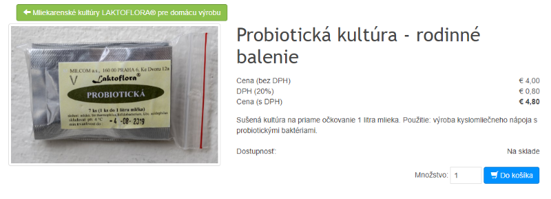

Jeden postreh k zobrazovaniu cien v pokladni:
Na Detaile produktu mám pekne rozpísané ceny
- Cena bez DPH: 4,00€
- DPH: 0,80€
- Cena s DPH: 4,80€

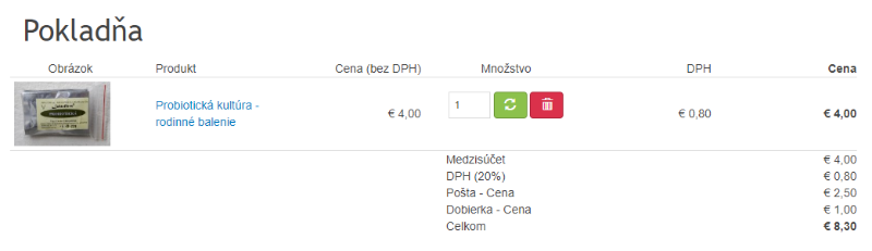

V pokladni riadok toho produktu
- DPH: 0,80€
- Cena: 4,00€
Potom ten výsledný výpočet na konci je v poriadku, len to zobrazenie na riadku je tak trochu mätúce...

Ďakujem a ešte jedna požiadavka bola vznesená k tomu zobrazovaniu, a to, aby sa suma DPH zobrazovala ako predposledný riadok, t.j. pred sumou Celkom - to tiež iba cez template override?

tie popisy, ktoré vidno v mojom screenshote, ako "Pošta - Cena" a "Dobierka - Cena" by som chcel premenovať, resp. zrušiť tú časť "- Cena", lenže to sa nedá zrejme len tak jednoducho cez language override...

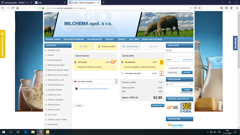

Čo je horšie, tí výskumníci stále rýpu do toho zobrazovania cien bez DPH, s DPH, že je to rozpísané na veľa riadkoch...
Chceli by to takto:
Medzisúčet (bez DPH)
Pošta, Dobierka (bez DPH)
Spolu bez DPH
DPH
Spolu s DPH
Viem, že je to nabúranie systému, no dalo by sa to cez tú úpravu layoutu? Ako konkrétne? Nemám s tým veľa skúseností...
Chceli by to takto:
Spolu bez DPH
DPH
Spolu s DPH

Fakt je, že väčšina takých tých "zabehnutých" eshopov to má oveľa jednoduchšie s tým zobrazovaním (mám na mysli tie poplatky za dopravu, spôsob platby) - ako aj oni mne tvrdia, že nikde sa to tak nezobrazuje, nuž keď tak teraz rozmýšľam, neviem či som vôbec niekedy nakupoval na neakom eshope, kde by poplatky boli takto rozpísané...
Mnoho eshopov to zobrazuje úplne jednoducho:
1x SSD disk ADATA Ultimate SU800 256 GB 39,90 €
Doručenie 1,18 €
Termín doručenia zajtra od 8:30
V hotovosti / kartou (pri vyzdvihnutí) Zadarmo
K úhrade bez DPH 34,23 €
K úhrade s DPH 41,08 €
alebo
Celkom za tovary 19,95 €
Cena dopravy 3,99 €
Cena platby 1,00 €
Celkom bez DPH 20,78 €
Celkom s DPH 24,94 €
