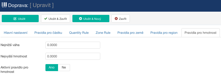

Odpověď od Bong v tématu Phoca Cart - doprava podľa hmotnosti
Vytvořte si potřebné způsoby dopravy a nastavte požadovaná pravidla pro hmotnost. Máte tam možnost zadat Nejnižší hmotnost i Nejvyšší hmotnost pro Aktivní pravidlo.
Hmotnost je dle celkové objednávky, pokud se nepletu, ono jinak by to nedávalo smysl

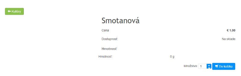

Ďakujem za riešenie, je to fajn, len taká kozmetika:
slovo "Hmotnosť" sa tam zobrazuje 2x
22. kvě 2019 15:36 #140126
Odpověď od H13 v tématu Phoca Cart - doprava podľa hmotnosti
Ahoj, ano, viz předchozí screenshot, je tam nadpis jakoby sekce a v něm položka,
u nadpisu Velikost jsou položky Délka, Výška, Šířka, u nadpisu Hmotnost je pouze jedna položka hmotnost. Tohle se dá případně schovat pomocí CSS
