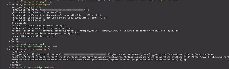

Zdravím přátelé.
Administrátoři heureky mi našli na webu nedostatek. Používám plugin na heureku od easyjoomla.
www.easyjoomla.org/virtuemart-extensions/heureka-aio
Problém je ale to, že po odeslání objednávky a zobrazení děkovné zprávy umím v kodu vyhledat můj tajný klíč. Takže mi heureka zastavila OZ a musím to řešit. Máte to rozšíření taky? Nějaké nápady jak to vyřešit, nebo obejít?
PS: Kontroloval jsem další mé eshopy a vypadá to stejně i na nich

Mezitím jsem vyzkoušel tohle i u OPC od Rupostelu a výsledk je stejný. Ony tajné klíče najdu na "děkovné" stránce v kodu.
Takže to zřejmě bude složitější problém. Mám strach se něco víc prát na heurece, aby mi (nám) nenašli stejný problém na dalších eshopech.
Umíte to někdo ověřit na svých eshopech? Jestli to dělá jen mě?
image missing http://jyxo.info/uploads/tn/E8/e80444fc428d4262c785c45f20d7954846ccea94.png

18. úno 2019 12:20 - 18. úno 2019 12:26 #138991
Odpověď od Rudolf v tématu Heureka AIO - vééélký problém
Bože ta podpora na heuréce je blbá
To co je v kódu je veřejný klíč na úplně jinou službu - měření konverzí.
Už vím, že vy jste špatně vložil kód a ten tajný kód jste vložil do jiného okna v nastavení pluginu????
tak se pak nedivte
Posílám jak se to nastavuje
tak se pak nedivte

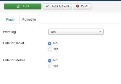

18. úno 2019 12:32 - 18. úno 2019 12:33 #138993
Tak jsem to prozkoumal a plugin je v pořádku.
Jakmile je zavolán trigger plgVmConfirmedOrder, zavolá se funkce
trackConversion
reportToOvereno - zde se volá URL adresa na pozadí a volá to server pomocí php přesně podle pokynů implementace.
Martine, chyba je na Vašem přijímači
Za mě uzavírám.
trackConversion
Za mě uzavírám.

18. úno 2019 12:46 #138996
Jistě,
ale mezitím proběhl další vývoj v Minionu a součástí AIO je i Heuréka widget a možnost vypnutí na tabletu a mobilu.
Inu co je zadarmo...
Každopádně i Vaše verze je ok, jen neobsahuje to ouško a jeho nastavení.
A Vy jste špatně vložil kód do Heuréka konverze (která se řeší javascriptem), kam jste vložil kód Heuréka ověřeno (který se posílá pomocí php na pozadí).
Ale jako cvičení a rozvíření klidných příspěvků zde to bylo super
