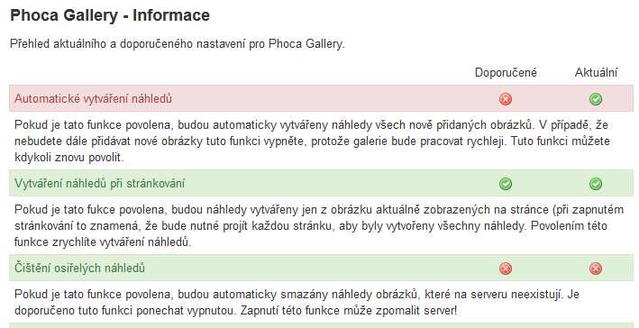

Podívej se do administrace Phoca Gallery, na stránku Info.
hlavně na parameter: "Clean Thumbnails" (v češtině "Prázdný náhled", mimochodem to je "hodně slušnej" překlad, asi by byl lepší "Čistit náhledy"
Při zapnutí tohoto parametru se kontroluje, zda čistí náhledy obrázků, které už neexistují a je to celkem náročná funkce, většinou bývá problém tady.
Mimochodem2 - v parametrech se ta funkce jmenuje správně, zajímavé ???

05. úno 2019 20:59 #138817
Odpověď od Teo
No jo Honzi, vypadá to, jako bys už tu komponentu někdy viděl
SUPER, funguje. Už to frčí!!
Díky moc.
Díky moc.
