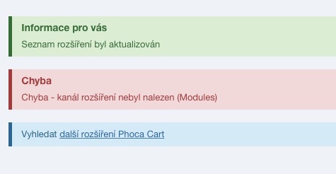

Odpověď od Ava v tématu Rozšíření je prázdné, je to v pořádku?
phoca rozšíření chyby

Dle meho by bylo zahodno preinstalovat Phoca Cart a vsechny moduly. To by melo resit vse.
Mate tam od zacatku Phoca Cart 3.0.2 nebo tam probehly aktualizace z nizsich verzi?
Co hosting? Treba verze PHP?
Zkousela jste jinou, sablonu, ci zkontrolovat nastaveni kosiku v administraci?

Všechny moduly jsem přeinstalovala a nepomohlo to.
Hosting řeším, je tam "obsolete PHP".
Phoca jsem stáhla přímo z webu Phoca v aktuální verzi.
Košík v administraci jsem prolezla asi 100x. Pokud tam není nějaký fígl, tak už nevím.
Ještě zkusím tu šablonu, už jsem to zkoušela ale nepojevovalo se mi menu, takže bych ho musela někam přemístit.

Nejen přeinstalovat moduly, hlavně komponentu samotnou... opravdu tam nebyl u komponenty žádný upgrade z nižší verze?
Ještě je možnost web zazálohovat (pro jistotu) - exportovat obsah shopu do csv - odinstalovat komponenty a moduly Phoca Cart - nainstalovat poslední verze - importovat položky shopu - donastavit shop....
Pozn.: modul menu si jednoduše zkopírujete a kopii použijete v jiné šabloně v jiné pozici...

Chybu jsem díky vám vyřešila.
Na hostingu jsem přesunula presentaci na server s PHP 5.6
Odinstalovala komplet komponentu a nainstalovala znovu.
KOŠÍK FUNGUJE.
Ještě jednou velice vřele děkuji za rady a pomoc.
KOŠÍK FUNGUJE.
