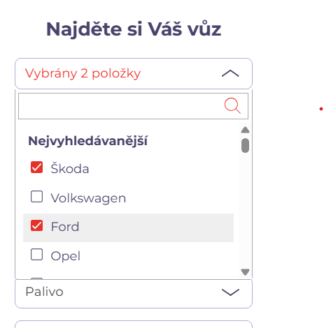

Zdravím!
S Joomlou teprve začínám, proto bych měl bych dotaz ohledně možnosti multi selectu. Je nějak možné jej aktivovat a použít? Řeším na svém webu filtrování a toto se mi nepodařilo dát dohromady. Checkboxy mi nepřijdou moc vkusné, proto bych to chtěl mít právě v tom multiselectu. Různé rozšíření jsem už zkoušel, bohužel většinou tato možnost byla za paywallem.
Máte nějaké řešení/nápady prosím? Níže jsem ponechal výstřižek z Auto ESA pro představu.
Moc díky!

Pracuji na své bakalářské práci a cílem je, aby uživatel byl schopen zvolit více možností, nikoliv jen prostý jeden select z listu. Řešením je ovšem checkboxy, které na stránce již mám, avšak ty moc dobře nevypadají. V administraci mám použity právě ty checkboxy, ale tam je to vcelku jedno, jedná se mi spíše o ten frontend, který bych si představoval jak jsem již posílal viz příloha.

V příloze na stránce AUTO ESA jsou také checkboxy, jen pod sebou s možností zakliknutí více hodnot, ale pořád to jsou checkboxy, i když jak píšete na Vašem webu je neumíte dát pod sebe do jedné sekce a připadají Vám nevkusné
Spíše si myslím že eo nevkusnost nejde, ale jde o to že neumíte z checkboxů udšělat multiselect pomocí checkboxů.
