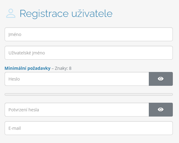

1) Jak nastavit, aby byl uživatel ihned po registraci rovnou přihlášen. Navazuje nám na to dalším krokem párování s externí aplikací, potřebujeme tedy celý proces co nejvíce zjednodušit a po registraci uživatele rovnou přihlášeného poslat na stránku s dalším krokem (a už musí být přihlášený).
2) Jak upravím pole registrace? V té šabloně je "Jméno", "Uživatelské jméno" a pak ještě "E-mail", to moc nedává smysl. První bych potřeboval e-mail a pak už jen jméno, ale bez vazby na registraci. Další jméno je už nadbytečné úplně.

Netuším co vlastně chcete. Pokud máte na webu registraci, pak se po ověření a registraci uživatel normálně přihlásí.
A dostane obsah, který určíte.
Uživatelské jméno a Heslo jsou údaje pro přihlášení. Email je nutný také (pro ověření). I váš počítač používá Jméno a Heslo...
E-mail a pak už jen jméno a navíc bez vazby na registraci, nic takového neexistuje. To si tam už můžete rovnou dát libovolný vlastní formulář po jehož vyplnění přesměrujete uživatele na příslušnou stránku...

Oboje lze řešit pomocí nějakého pluginu na míru. Přihlášení hned po registraci ale předpokládá, že nebudete mít nastavenou aktivaci účtu emailem, nebo administrátorem. Je otázou, jestli za chvíli nebude řešit hromadu falešných registrací...
ltheme.com/enable-and-edit-user-registration-in-joomla-4/
Zmiňovat bezpečnost je vidím zbytečné...
Mimochodem, kdysi jsme dělali web s dietami a zákaznickými účty - po přihlášení měli automaticky na svém účtu vyplněnou tabulku naměřených hodnot od doktora a vygenerovanou dietu na dva měsíce dopředu..
Určitě jsme nepoužívali automatickou registraci.
V overridu šablony view pro registraci
Jak se dělá override šablony najdete v joomla dokumentaci
Ano je to práce v PHP, možná i v XML.
Ale jak píše Cony, zaměřil bych se na nějaký plugin, který to dělá sám a ten bych upravil - například my používáme Přihlášení emailem a dokonce jsme si napsali sami dva přihlašovací a autentifikařní pluginy.

já bych se Matěje zastal. My využíváme standardní registraci upravenou v šabloně.
Chceme dosáhnout toho, že kromě standardní registrace u nás na webu, bude uživatel pokračovat přes link na autorizaci ve Stravě a toto mu dát v jednom kroku, aby tyto dva kroky byly i vnímány jako jeden celek.
Matějova poznámka o jméně a e-mailu je potřeba taky vysvětlit, protože my pro oslovení máme jiné nástroje, kde používáme 5.pád z custom field, tak se informace zdá zbytečná, ale právě proč nevyužit email jako uživatelské jméno a jen ho někde na pozadí podvrhnout do uživatelského jména.
Další věc, co je třeba vysvětlit, že zatím neumíme, protože jsme samouci, připojení přes Facebook a jiné služby. To by taky třeba usnadnilo život. Takže kdyby se našla dobrá duše, která by byla ochotná se pobavit s amatérem, který profesionálně programuje někde jinde, jak udělat základ těchto externích služeb někde v jednoduchém modulu, rád si na to udělám čas.

Na zprovoznění přihlašování nebo registraci pomocí ověření přes Facebook, Twitter, Gooogle, atd. se potřebujete maximálně podívat na JED a stáhnout si a nainstalovat plugin, který vám vyhovuje.
