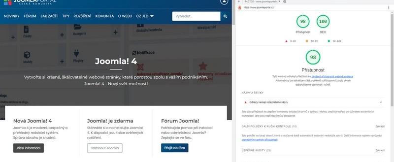

Ahoj, těsně po online setkání jsem přišel na následující věc:
Pokud se odsouhlasí cookie, zobrazí se ikonka sušenky, která má odkaz, ale už v ní není titulek, a proto Lighthouse strhává body za Accessibility:
V takových případech stačí přidat do a tagu parameter aria-label, např.: aria-label="titulek".
Otázka je, zda je to možný vložit někde do HTML výstupu, nebo ten odkaz vytváří Javascript?

Díky, doplněno.
