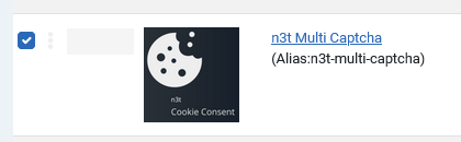

No b je správně určitě, obrázky se opravdu jmenovaly vždy stejně. Za a neručím, možná jsem se opravdu uklikl a nahrál stejný obrázek
Schválně ti přístí submission zkusím udělat dvojitě, jednou s obrázkem tak jak se jmenovali předchozí, a podruhé s přejmenovaný a dám si pozor abych nahrával opravdu správný obrázek

Františku, tak jsem ti tam poslal dvakrát stejné rozšíření, na obrázek si dával pozor
, a jednou ho ponechal pojmenovaný tak jak byl u předchozích rozšíření, podruhé přejmenoval...

Systém funguje následovně:
Při přidávání položky se obrázek ukládá do speciální složky (tokenizované) se speciálním názvem (tokenem). Ale pořád se o něm uchovávají informace v databázi, jako je např. jméno obrázku.
Pokud se položka převádí na produkt, pak se obrázek přesune do složky obrázků a přejmenuje se podle původního názvu obrázku (prostě všeobecně není chtěné mít název obrázku jako je token). Pokud uživatel dvakrát za sebou nahraje stejný obrázek, předpokládá se, že je to pořád stejný obrázek a oba dva produkty pak používají stejnou cestu k obrázku a stejné náhledy (prostě se předpokládá, že obrázek abc.png je i dvakrát nahranej pořád ten stejnej obrázek). Příklad, někdo používá nějakej všeobecnej obrázek "obrazek.png" pro 200 produktů, tak nechceme, aby existovalo (200 x 3) + 200 = 800 obrázků místo 4. Technicky se obrázek přepisuje, tedy, pokud někdo nahrává aktualizovanou verzi obrázku, pak se používá nejaktuálnější verze.
Jestli má někdo nějakou speciální vlastnost, že má tisíce různých obrázků uložených pod stejným jménem, a chce pro každou položku nahrávat obrázek se stejným jménem, pak se systém musí modifikovat a obrázkům dodávat např. nějakej suffix. Ale to už je na nějakou místní modifikaci a ne úpravu celého systému, protože ten se prostě snaží nedělat duplicitní obrázky.
Při přesouvání obrázků při změně položky na produkt se může nastavit jak se budou obrázky ukládat. Typicky pro katalog, co má tisíce položek, se nejčastěji vytváří složky v podobě začátečních písmen např. názvů produktů pro jednoduší vyhledávání či úpravu obrázků na serveru.
