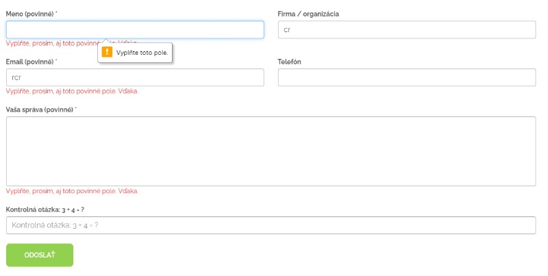

Ako odstrániť tooltip z Form builderu?

Na tom screenshotu není tooltip z SP Page Builderu, ale z prohlížeče. Jedná se o standardní funkci prohlížeče pro validaci formuláře.majkyNR napsal: Prišiel som si po radu ako odstrániť v kontaktnom formulári SP Page builder tooltip hlášku "Vyplňte toto pole"? - viď príloha.

Hlášky ktoré poskytuje SP Page Builder fungujú, len som miesto nich dal prázdnu medzeru, aby sa nezobrazovali. OK, opäť som ich pretextoval, aby bol viditeľný aktuálny stav, kde sa teraz zobrazujú naraz červené hlášky SP Page Buildera a ten spomínaný tooltip prehliadača:
