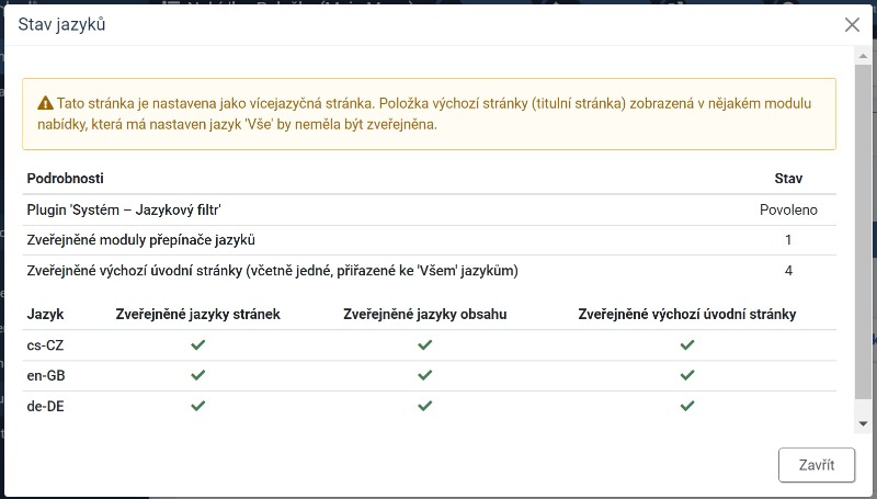

15. pro 2021 12:39 - 15. pro 2021 12:49 #145318
Odpověď od Petr Kraus
Jak se jí tedy mám zbavit. Uvítám radu 😉
Schválně jsem si podle vašich připomínek rychle vytvořil základ nového webu s vícejazyčným obsahem. 'Stav jazyků' nevykazoval žádné chyby do chvíle, kdy jsem položku skrytého menu nenastavil jako hlavní (nechal jsem název Main menu, což je nepodstatné). Nelze zrušit nastavení 'Hlavní stránka' (netuším jak) a Výchozí položku zneveřejnit nelze - viz přiložený obrázek.
Tedy jednoduše. Lze to obejít např. vytvořením další položky apod. Triviální změna záznamu v databázi mi připadá mnohem jednodušší a podle mého názoru nic dalšího nemůže způsobit.
Web s touto chybou sice funguje bez potíží a mohl jsem si tyto pokusy odpustit. Ale jak jsem psal, nesnáším jakákoli chybová hlášení.
15. pro 2021 13:27 - 15. pro 2021 13:27 #145321
Petr Kraus napsal: Jak se jí tedy mám zbavit. Uvítám radu 😉
Nezbavíte se jí (ne standardně), je to designový záměr a tak to prostě má být nastaveno, 2 jazyky - 3 hlavní položky menu z toho jedna nastavena na Vše. Hláška ve stavu jazyků neříká, že by měla být položka zneveřejněna, ale že by neměla být ve zveřejněném modulu (možná námět pro Bonga na revizi překladu :) )
COM_LANGUAGES_MULTILANGSTATUS_DEFAULT_HOME_MODULE_PUBLISHED="Tato stránka je nastavena jako vícejazyčná stránka. Položka výchozí stránky (titulní stránka) zobrazená v nějakém modulu nabídky, která má nastaven jazyk 'Vše' by neměla být zveřejněna."
Snad něco jako "Položka výchozí stránky (titulní stránka), která má nastaven jazyk 'Vše', by neměla být v nabídce zobrazené v nějakém zveřejněném modulu."
