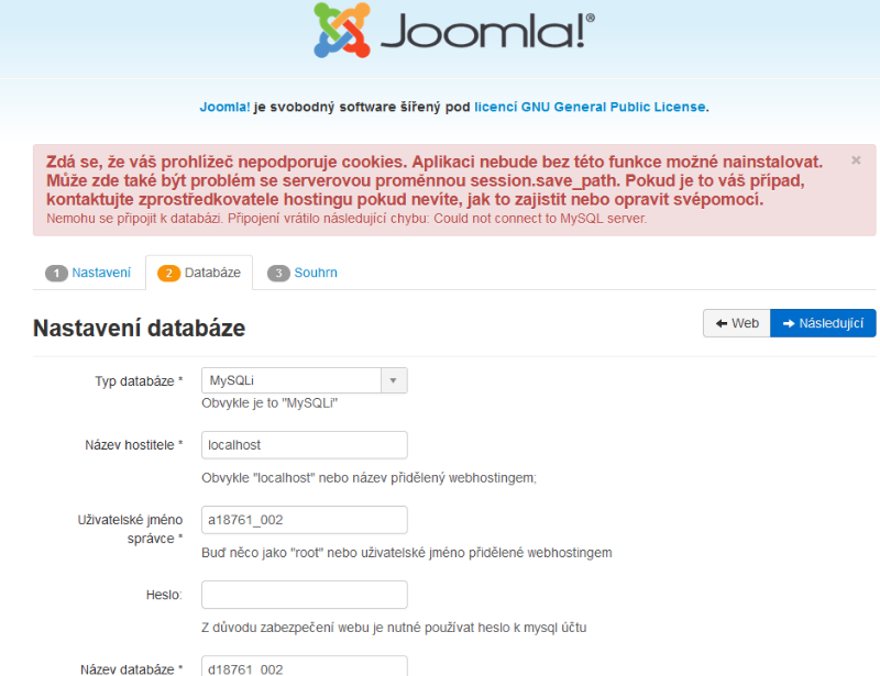

můžete mi prosím pomoci vyřešit tuto chybovou hlášku, která nastane při zadávání databáze při ruční instalaci Joomla:
Zdá se, že váš prohlížeč nepodporuje cookies. Aplikaci nebude bez této funkce možné nainstalovat. Může zde také být problém se serverovou proměnnou session.save_path. Pokud je to váš případ, kontaktujte zprostředkovatele hostingu pokud nevíte, jak to zajistit nebo opravit svépomocí.
Nemohu se připojit k databázi. Připojení vrátilo následující chybu: Could not connect to MySQL server.

Opravdu máte vytvořenou databázi a správně zadané připojovací údaje k ní?
Verze Joomly?
Hosting?
Instalujete postupem: nahrát celý instalační balíček - rozbalit na serveru - spustit instalaci?
Verze Joomly?
Hosting?

Že by dnes nějaký prohlížeč nepodporoval Cookies je nepravděpodobné (pokud jste si je sám v prohlížeči nezablokoval, ale to by jste asi věděl). Pro jistotu bych zkusil ještě jiný prohlížeč. Problém ale bude spíše na serveru, nejsou zřejmě povolené session, nebo jsou špatně nastavené. Uděláte opravdu nejlíp, pokud kontaktujete ten hosting...

Tuhle (nebo hodně podobnou) hlášku jsem měl, když byla DB na jiném serveru, místo localhost bylo třeba zadat adresu serveru něco jako mariadb19.----.cz
třeba je to něco podobného.

Toto jsem zkoušel - nefunguje.

Dobrý den pane Bongu, databáze je vytvořena již delší dobu a přihlašovací údae jsou v pořádku.
J 3.9.28
PHP 7.3
Hosting u WEDOSu (nikdy jsem neměl u nich problém)
Instalace: nahrán celý instalační balíček - rozbalen na serveru - spuštěna instalace
Díval jsem se i na parametry PHP na možnost nastavení proměnné "session.save_path". Tuto jsem v konfiguraci PHP nenašel (na hostingu).

Zrovna na fóru vašeho hostingu je k tomuto pár příspěvků. Problém byl vždycky:
- špatně zadané údaje připojení k databázi (nebo je možno vytvořit DB a připojení úplně nové)
- chybějící povinné složky a soubory na FTP hostingu, případně soubory instalace nahrané do nesprávného umístění
- neopravená oprávnění "kouzelným tlačítkem"
Zkuste pohledat, třeba naleznete i další.

Dobrý den, děkuji za informaci. Myslím, že jsem zkontroloval vše, ale instalace mi přes DB neprojde. I když jsem vytvořil novou DB, dostává se mi stále stejné hlášky

Není to náhodou to, jak instalace Joomla vytvoří txt soubor a Vy ho musíte smazat jako potvrzení, že máte práva k hostingu? Po smazání to dovolí pokračovat v instalaci.

Tímto to bohužel není. Je to něco na hostingu. Ale pokud udělám zálohu přes Akeeba a na hostingu ji rozbalím, pak to funguje.

Tohle jsem řešil několikrát a vždy to je nesprávnými údaji k databázi. Pokaždé pomohlo znovuvytvoření hesla k databázi.
Ověřit, zda to heslo a user, které zadáváte opravdu funguje, můžete přes nějaký nástroj typu PHPMyAdmin nebo třeba Adminer.
