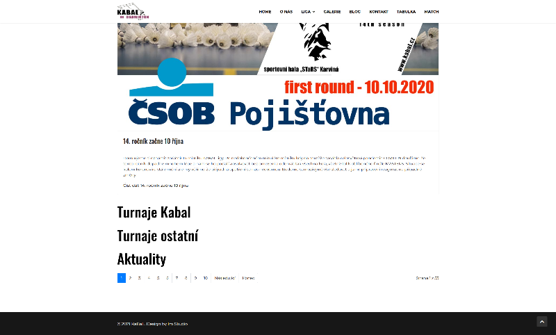

už dlouho jsem neřešil nastavení zobrazení blogu, kde nemůžu přijít na to, jak skrýt zobrazení seznamu kategorií v blogu. Mám v menu vytvořenu položku BLOG (zobrazení článků jako blog) v jednom sloupci kde se mi na konci tohoto seznamu zobrazuje i seznam kategorií který tam nechci mít. Zkouším přes nastavení zobrazení a nějak se nedaří. Poradí někdo? Předem děkuji....

Jdete na to správně, je to v nastavení položky menu nebo v nastavení kategorie.
Asi jste ale zapoměl, že joomla má svoji dokumentaci, kde to najdete:
docs.joomla.org/Help39:Menus_Menu_Item_Article_Category_Blog

sakra... díky moc za nasměrování. Po přečtení jsem to nastavení našel. Je to v nastavení položky menu v záložce "Kategorie" položka "Úroveň podkategorií" je potřeba nastavit na "Žádné" a tím pádem se nezobrazí žádná položka seznamu kategorií.
Ale dřina.... díky za radu.
