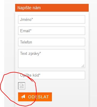

Vypadá to, že to pomohlo. Ještě bych se optal, proč se mi nezobrazuje obrázek kodu u tlačítka Odeslat.
21. lis 2020 14:00 #143259
Odpověď od Ernst
protože používáte nějaký antispam, který nefunguje, má tam být obrázek, který se má opsat

To já vím, ale na testovacém webu je vše OK. A na ostrém se obrázek nenačte.
