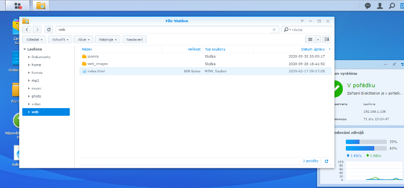

Dobrý den, jsem úplný nováček. Gůglil jsem, ale asi špatně a tak prosím o radu. Mám Synology DS216se. Nainstaloval jsem si na něm Joomlu a k mému překvapení i úspěšně
Mám akorád problém se zobrazením stránek. Když zadám IP tak se mi zobrazí index.html co je nainstalován na NASu od webového serveru. Když zadám IP/joomla tak se mi zobrazí stránky vytvářené v Joomle. Jak mám udělat aby se vytvářené stránky zobrazovali hned po zadání IP bez dodatku za lomítkem? Posílám i sken adresářů jak jsou nainstalované na NASu. Za radu předem děkuji.

nejjednodušší je, když smažete nebo lépe přejmenujete to index.html a web dáte do rootu složky "web".
Druhou možností je založit si tam soubor .htaccess a v něm si směrování nastavit.
Například takhle - www.jakpsatweb.cz/server/htaccess.html
a přesně zde diskuse.jakpsatweb.cz/?action=vthread&forum=31&topic=162933
