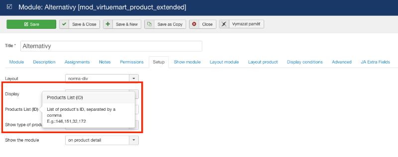

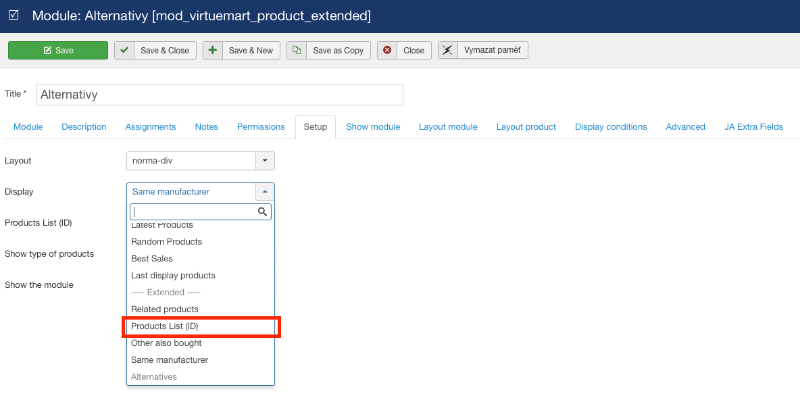

Tak to určitě Vám nepomůže.
Jediný modul co znám, kde si můžete vložit vlastní ID je ten náš
Odpověď od Rudolf v tématu Landing page a propojení na Virtuemart
Myslíte použít nativní modul Virtuemart Products, který se používá pro Latest Products, Featured Products, Discontinued Products atd. a zobrazit jen jeden produkt?
Poděkovali: Vladimír
