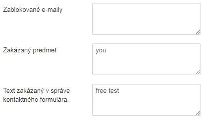

Ahojte,
mám Joomla 3.9.20 - ale verzia nie je dôležitá. Pokiaľ som si dobre všimol, Joomla má dlhodobo problém s nefunkčným blokovaním:
- zakázaný email,
- zakázaný predmet,
- zakázaný text v správe.
Pokiaľ do políčka vložím viac ako 1 slovo, stane sa blokovanie nefunkčným. Ak vložím napr. slovo "test" do zakázaného textu v správe, blokovanie funguje. Ale ak vložím "test, hi, free" - blokovanie prestane fungovať.
Mám dve otázky:
1) Neprehliadol som náhodou niečo? Skúšal som slová oddeliť medzerou, čiarkou, dať ich do iných riadkov, nič nezabralo.
2) Nejaký nápad ako tento spam zastaviť? Re-captcha samozrejme mám nainštalované - takže denne dostávam len nejaké 2-3 spamy, inak by ich bolo viac.

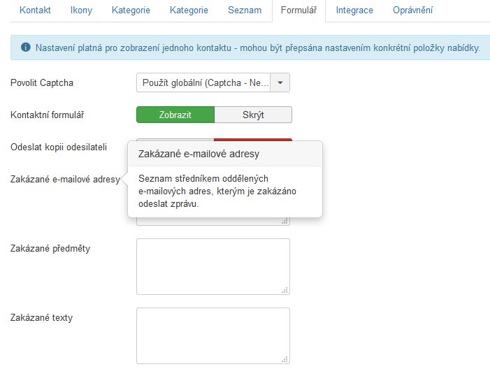

17. čvc 2020 19:26 #142702
Poděkovali: Peter
17. čvc 2020 20:15 #142703
Odpověď od Peter
Super, presne to som potreboval vedieť. Dík.
V slovenčine je to preložené OK (ako bodkočiarka).
