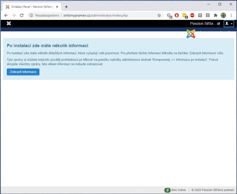

Dobrý den, nějakým způsobem jsem si překryl administraci informačním oknem a nedokážu se toho zbavit. Mohu se odhlásit a přihlásit (nic víc), zkouším to v jiných prohlížečích a všude je to stejné. Nestalo se někomu něco podobného?
Neuvědomuji si, čím jsem to způsobil.
Díky za každou radu. Přikládám printscreen - z toho to bude nejspíš patrné.

Co se stane, pokud kliknete na button "Zobrazit informace"?
Jinak je podivné, že neni vidět horní menu...vypadá to asi na nějaký vetší problém.

Zobrazí se ty běžné zprávy, které generuje Joomla, kde Vás informují o novinkách atd. vlastně to samé, jako dalším uživatelům. Jen s tím rozdílem, že mi to překrývá ovládací prvky a nemá to Close button.

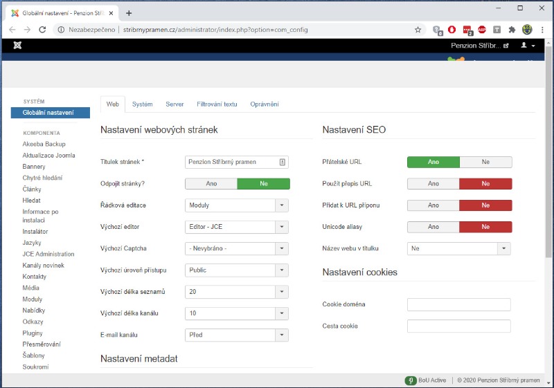

Vypadá to, na nějaký problém se šablonou administrace a nebo např. právy, protože to horní menu by mělo být vidět. Co se Vám zobrazí na url
stribrnypramen.cz/administrator/index.php?option=com_config

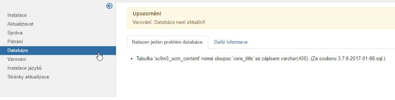

Díky Bong, zkusil jsem zaktualizovat, ale Administrace mi hlásí nejnovější verzi. I podle čísel mi přišlo, že 3.9.8 je novější než 3.9.19, ale zkusil jsem to, stáhl balíček, ale po klikání na tlačítko instalace se nic nedělo.
Nicméně, když jsem postoupil k dalšímu kroku z vašeho návodu, tak u databáze mi to hází tuto hlášku:

U databáze je tlačítko 'Opravit', tím tu chybu napravíte, ale to vyřeší jen část problémů. Pravděpodobně jsou poškozené soubory, je třeba provést předchozí.u databáze mi to hází tuto hlášku
