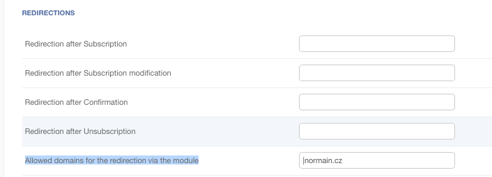

Určitě by Vám pomohla hodná duše, která Vam na web nainstalovala Acymailing a špatně ho nastavila
Občas se to stává, když se celý web přesune na jinou doménu nebo udělá redirect a zapomene se na to, že je povolena pro chod aplikace jiná doména - ne všichni jsou opravdu odborníci i když se tak tváří a chybka se může stát i odborníkům
Nastavíte v acymailingu: VASEDOMENA/administrator/index.php?option=com_acymailing&ctrl=cpanel

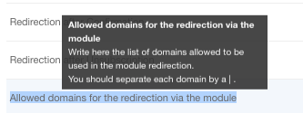

Configuration/Subscription - pole Allowed domains for the redirection via the module.
Zde musíte vložit svoji platnou doménu.
Například:
stavebninyeu.cz|stavebninyeu.com

Moc, moc děkuji, už to funguje.
