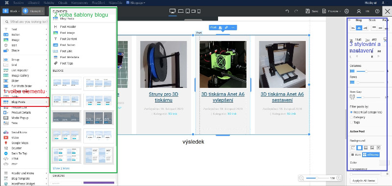

19. lis 2020 09:03 #143229
Odpověď od Jan
Náhodou jsem narazil na toto téma a musím se vyjádřit. Pro Kamilu to bude pozdě, už se nejspíše na základě zdejších "rad" vydala jiným směrem, ale přesto:
V Nicepage není problém na titulní nebo jakékoliv jiné stránce výpis příspěvků. Může to být výpis ze všech kategorií, nebo ze specifikované kategorie nebo výpis podle štítků. Vloží se tak, že do stránky se přidá element "blog post". Pro blog post je předdefinováno spousta pěkných šablon, které lze následně jednoduše upravovat k obrazu svému.
Poznámka na závěr: je dost nekorektní se vyjadřovat k něčemu, o čem nic nevím.
