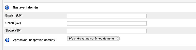

Odpověď od Cony v tématu Multidomain + multilanguage na jednom hostingu????
Mrkněte na
n3t Language Domains
Poděkovali: Nitrex

Odpověď od Rudolf v tématu Multidomain + multilanguage na jednom hostingu????
jednoduché řešení
za nás to řeší artio sef
