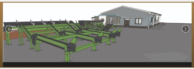

Zdravím, dostal jsem za úkol v práci spravovat web našeho projektu. Jelikož jsem amatér v práci s Joomlou tak mám jednu otázku. Našel jsme si na netu program pro slideshow obrázků na úvodní straně. Potřeboval bych poradit jak odstranit s programu tmavý pruh dole (viz. obrázek). Děkuji za radu

Je nesmysl za každou cenu zkoušet jiné a jiné carousely (byť zadarmo), pokud už jeden na webu máte a funguje
U vás jde jen o výšku slideshow, která je větší než vypočítaná výška obrázků.
Řešit můžete změnou formátů obrázků (vytvořit vyšší a přeuložit a nhrát v novém rozměru)nebo změnou nastavení výšky slideshow a to pomocí:
- css
- nastavením slideshow
Pokud neumíte nebo nevíte o čem mluvím, tak najděte někoho zdatnějšího kdo Vám poradí.
Můžete i zde pokud bude někdo ochoten, to by jste ale musel poslat více informací.
Odpověď od Rudolf v tématu Slideshow
- css

Celkem slušnej ostříží zrak, ještě jsi zapomněl dodat, kolik má ten box opacity
Odpověď od H13 v tématu Slideshow
JR napsal: Rudolf asi nevidí tu patku, která se trochu skrývá za tím tvým "tmavým průhledným pruhem", podle mýho máš zaplý, ale nevyplněný popis obrázku.

Odpověď od Cony v tématu Slideshow
A já si taky zavěštím
Podle mně se jedná o úplně standardní carousel z Bootstrap 2 - viz dokumentace .
Takže pro odstranění tmavého pruhu stačí odstranit část kódu
Bohužel nepíšete, kde jste ten kód vzal. Jestli z hotového HTML stránek (pak musíte dohledat kde se generuje, nebo kde je zadán), nebo odněkud z šablony, popř. textu článku / modulu apod. (pak stačí poupravit).
<div class="carousel-caption">
</div>
