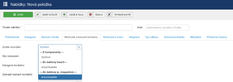

Jsem trochu zmaten, jak v kontaktech funguje přepis v šabloně.
Chtěl bych mít různé přepisy v šabloně, ale když si vytvořím druhý přepis tak mi ho v rozvržení v menu nenabízí:
jmp.sh/JYY5YdH a jmp.sh/RbPhrCw

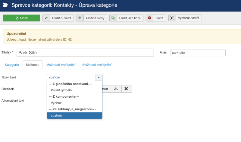

Druhou možností je nastavení rozvržení v kategorii kontaktů, tady však to nastavení zcela ignoruje - jmp.sh/FjXKYvo
Nevíte někdo, jak to zde vlastně funguje?

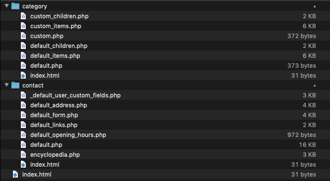

Odpověď od Rudolf v tématu Komponenta kontakty
Ernste,
já jsem taky zmatený - nepoznám co vlastně chceš z popisu.
Co chceš vlastně přepisovat?
Šablonu zobrazení kontaktu nebo šablonu kategorie kontaktů?

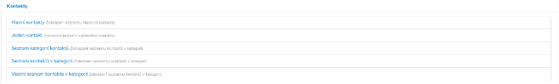

1) Kategorie kontaktů - zde je třeba vytvořit nový layout == nový typ položky menu (xml a k němu patřičné soubory s potřebnými úpravami)
2) Kontakt - zde stačí jen vytvořit nový layout (encyclopedia.php) a přesunout do view contact do vlastní šablony == pak se zobrazí v seznamu zde ( jumpshare.com/v/9E8G33MRfpRG0LjlegWe )

09. bře 2020 20:19 #141884
Odpověď od Ernst v tématu Komponenta kontakty
díky Rudolfe, pochopil jsi to správně.
Takže musím vytvořit nový typ položky menu, chápu, už jsem to dělal, jen si vzpomenout.
Takže toto - jmp.sh/GndoR0e je pouze pro zobrazení kontaktu.
Tak když chci mít dvě různá upravená zobrazení kategorie kontaktů, musím si udělat nový typ položky menu.
Díky za upřesnění, již to plně chápu, škoda jen, že to nejde nastavit přímo v té položce menu.

09. bře 2020 21:49 - 09. bře 2020 21:50 #141885

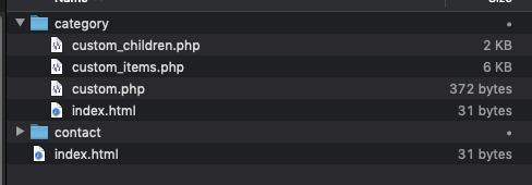

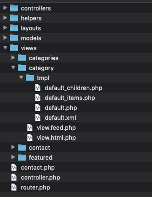

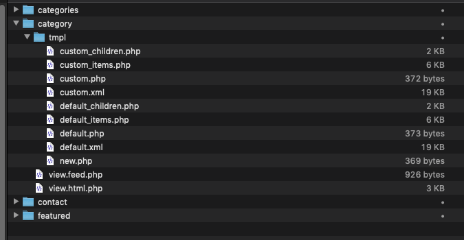

Ještě jsem zkoušel a tady je další a možná lepší řešení:
1. není nutné vytvářet další typ xml (stačí default.xml)
2. je nutné vytvořit override (zde custom.php, custom_items.php, custom_children.php) a umístit do overrideů šablony
3. myslím, že je nutné upravit custom.php a nastavit název layoutu jako je název souboru:
4. nastavení layoutu se pak děje v nastavení kategorie (možnosti/rozvržení)
Více náhledy
Netestoval jsem.
echo JLayoutHelper::render('joomla.content.category_custom', $this);
Více náhledy
Netestoval jsem.
09. bře 2020 22:19 - 09. bře 2020 22:24 #141886
a to je přesně to, z čeho jsem byl zmaten.
Já jsem to takhle chtěl udělat, ale narazil jsem.
Ono to takhle nefunguje. Prostě to tím custom.php (či jak si to nazvu) vůbec nejede, jede to v default (nastavil jsem si různá echa a dumpy) a zadání v tý kategorii to ignoruje. Asi nějaký bug v contact.
Dokonce jsem podezíral i šablonu a zkusil jsem totéž na protostar a taky nic.
Hlavně mi neříkej, že tobě to funguje, to by bylo divný.
PS výsledkem mého snažení je výpis kontaktů z více kategorií najednou, pěkně po kategoriích. Tedy kontakty z hlavní a podřízených kategorií. Jen bych to rád oddělil, abych si mohl vybrat, kde tu úpravu použít a kde ne.
09. bře 2020 23:16 #141887

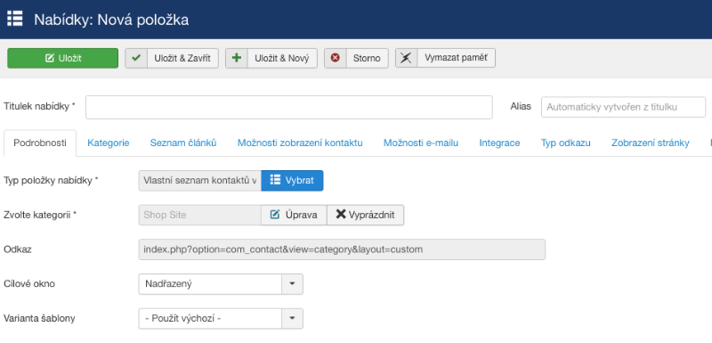

Mě to taky nefunguje, ani jsem to jako první možnost nezkoušel až nyní.
No po troše hledání je zde vysvětlení, že prostěš musí být jiné xml a jiný typ položky menu:
forum.joomla.org/viewtopic.php?t=750018
Nezapomenout, že pokud použiješ v šabloně custom.php tento kód:
je třeba ho taky v layout/joomla/content/category_custom.php vytvořit
Poděkovali: Ernst

jo jo, to už je dál jasný.
Vytvořil jsem si alternativní položky menu a vytvářím 3 formáty výstupů.
Každopádně dík za konzultace
