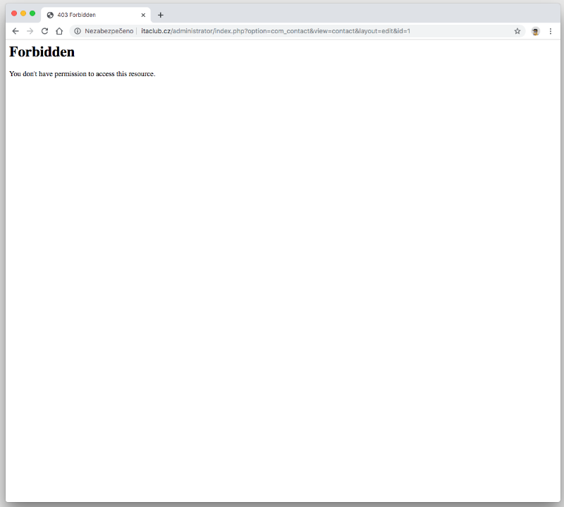

při editaci v administraci se nemůžu dostat do článku kontakty. Nic jsem neměnil, asi rok vše fungovalo v pohodě. Začalo mi to dělat už u dvou webových stránek, které jedou na joomla. Ostatní články a kategorie v pohodě otevřu, jen ty kontakty ne.
Zajímavé je, že se tam nedostanu jen z ostrého webu. Když si nahraju kopii webu do PC na server MAMP, tak to jde.
Můžete mi prosím někdo poradit co s tím? Už jsem v koncích.
Děkuji.

Oprávnění na hostingu, PHP, databáze, verze Joomly i rozšíření? Vše tak jak má být?
Provozujete pořád Joomlu 3.9.2 (to je skoro rok nazpět), koukám, že to ostatní je také historie (Kunena, Phoca Gallery, češtiny,...). Začněte aktualizacemi a přechodem na vyšší verze (PHP, atd.), a hlavně opravit práva a vlastnictví složek a souborů. Myslím, že to pak bude fungovat bez problémů.
Jak opravit: www.joomlaportal.cz/jak-zacit/632-univer...ava-instalace-joomly
