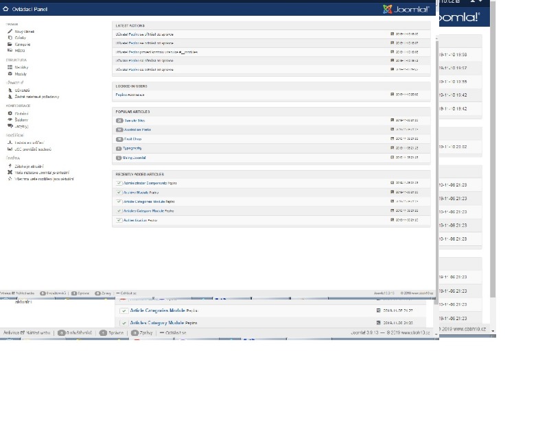

Odpověď od Bong v tématu stránka administrace
Vlevo to bylo vždycky
Chybí nabídka. Co jste dělal naposledy? Po čem to nastalo?

od Pepíno
Odpověď od Pepíno v tématu stránka administrace
nabídka byla nahoře, nyní je to úplně jinak. Není tam třeba nabídka pluginu. dnes jsem akorát instaloval phoca guestbook, a potom jsem přidával modul na přihlášení admina a už u toho jsem si všiml, že nemám vůbec možnost přiřazení pozice ze šablony beez3. prostě nechápu
Nalevo nikdy pluginy nebyly. Nejsou běžně potřeba. Odkaz na moduly tam máte. Podívejte se do nich a vyberte Správce. Tam se podívejte jestli jste si menu Admin Menu (pozice menu) nevypnul, nesmazal nebo nepřesunul.
Případně se tam dostanete přes: administrator/index.php?option=com_modules

od Pepíno
super. omylem jsem dal jinou pozici menu admin, děkuji
