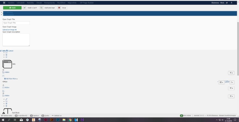

Potřebuju aktualizovat joomlu a SP Page Builder (plus pár pluginů s tím spojené), ale při jakémkoliv pokusu dojdu do konce, že web mi totálně spadne.
Je tam verze 3.6.4 a nějaký historický SB P Builder (1.4). Pokud aktualizuji joomla na 3.9, admin mi spadne, protože s tím nekomunikuje starý SP P. B. Pokud nejdříve aktualizuji manuálně (automaticky to nejde) SP P B a pak Joomlu, admin a web sice jde, ale SP je totálně rozpadlý a hlavně nepracuje se starým obsahem co je na stránkách. Pokud dám obsah nový, nebo novou stránku, ani se nevytvoří. Zkrátka nefunguje. Samozřejmě s tím aktualizuji přidružené pluginy.
Zkoušel jsem to několikrát a různými postupy a kroky. Ale vždy jsem skončil nějakým neúspěchem a musel jsem obnovovat ze zálohy.
Má někdo radu, jak z toho ven? Díky moc!

A když se dostanu nějak do editace té stránky přes nový take&drop nebo jka to nazývají, tak při uložení hodí chybu error 500. Už jsem zkoušel upravit nastavení htaces, dle jednoho postupu, ale bez výsledku.
Díky!
