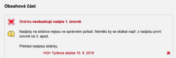

Dobrý den, připravuji školní web k "Prohlášení o přístupnosti" a na "seo-servis.cz" jsem dosáhl výsledku "85". Jedná se o web "
www.zsvrch.cz
" . Nevím, zda je to dostatečné číslo a zda web splňuje podmínky pro dané "prohlášení".
Prosím, můžete mi poradit, zda mohu provést ještě nějaké potřebné úpravy, případně jaké a jak?
Je třeba nehat web zkontrolovat i nějakou jinou aplikací?
Pro zvýšení daného čísla jsem již použil toto:

není vhodný nástroj na SEO, je to jen taková hračka pro lidi, co si myslí že tím udělají super SEO web.
Každopádně když už ho používáte tak by jste měl opravit ty chyby co reportuje.
Minimálně to, že na stránku nedáte H1, ale H3 jako první titulek, je určitě chyba.
