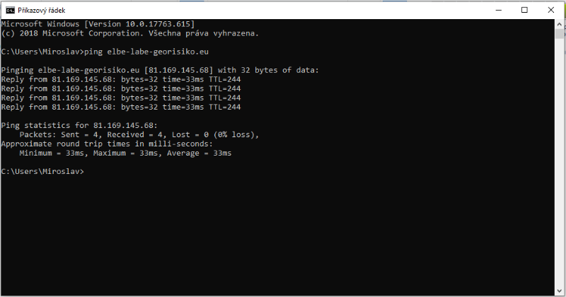

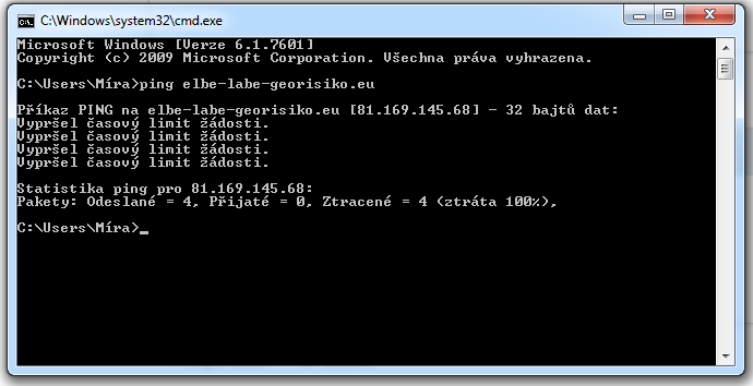

07. srp 2019 17:01 - 07. srp 2019 17:03 #140555
od Miroslav Čábelka
Odpověď od Miroslav Čábelka v tématu err_connection_timed_out - někde ano někde ne
Posílám výsledky ping elbe-labe-georisiko.eu
Jeden je funkční (z práce) odtud mi web jde. Druhý nefunkční (z domova), kdy mi web nejde.
Ještě jsem zjistil jednu zajímavost při přístupu na webové stránky z mobilního telefonu. Když je telefon připojen na internet pomocí WiFi, webové stránky nejsou přístupné. Pokud jsem připojen k internetu pomocí mobilního operátora, webové stránky fungují.
Nevím, kde je chyba.
Díky za nápady. jak to vyřešit.

- Příspěvky: 5176
07. srp 2019 18:28 #140557
Odpověď od Cony v tématu err_connection_timed_out - někde ano někde ne
IP adresa je vyřešená správně, tj. DNS funguje jak má.
Když je telefon napojen na Wifi, má stejnou IP adresu jako počítač, proto to nefunguje. Když je přes mobilní data, má jinou adresu a funguje.
Tzn. někde Vás blokuje nějaký firewall. Buď je to u Vás doma v síti na routeru, nebo na webovém serveru. Zkontrolujte si svojí IP adresu, jestli nejste někde na nějakém blacklistu. Kontaktujte hosting, napište jim svojí IP, jestli Vás neblokují oni.
