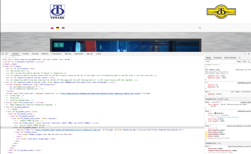

Po aktualizacii Joomly z 3.7.4 na 3.9.6 zmizne hlavne frontend menu, v inspect element nie je ziadny ul li zoznam, cize menu nie je iba skryte, ale vobec sa nenachadza vo vyslednom kode webu. Sablona Shade5 - Velocity 1.0, pisal som tvorcovi sablony, opovedal ze problem bude priamo v joomle,
po aktualizacii mi vypise:
Upozornenie
Obnova vyrovnávacej pamäte manifestu zlyhala: Rozšírenie práve nie je nainštalované.
Stav aktualizácie verzie systému Joomla!
Váš web bol úspešne zaktualizovaný. Teraz používate verziu 3.9.6 systému Joomla.
dakujem za kazde info.

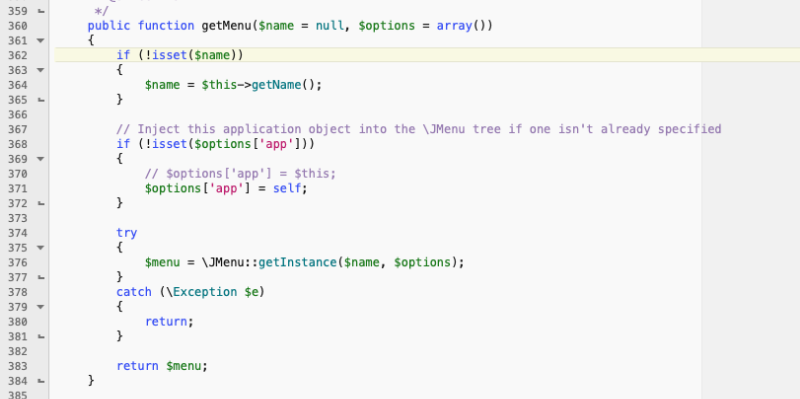

Skusil som po nastaveni PHP na verziu 7.2 upravit /libraries/src/Application/CMSApplication.php a web sa rozbehol, ale to menu stale chyba
a u Vertex framevorku sa tiez nedostanem k spominanemu patchu kym nemam u nich ucet ako platiaci zakaznik
web tomark.sk je hodne stary a ja nemam pristup k uctu cez ktory tvorca webu kupoval sablonu Velocity, cize jedina moznost je ze ju kupim este raz a dostanem sa tak k tomu Vertex patchu.
// Inject this application object into the \JMenu tree if one isn't already specified
if (!isset($options['app']))
// $options['app'] = $this;
$options['app'] = self; // OPRAVA PHP 7.2

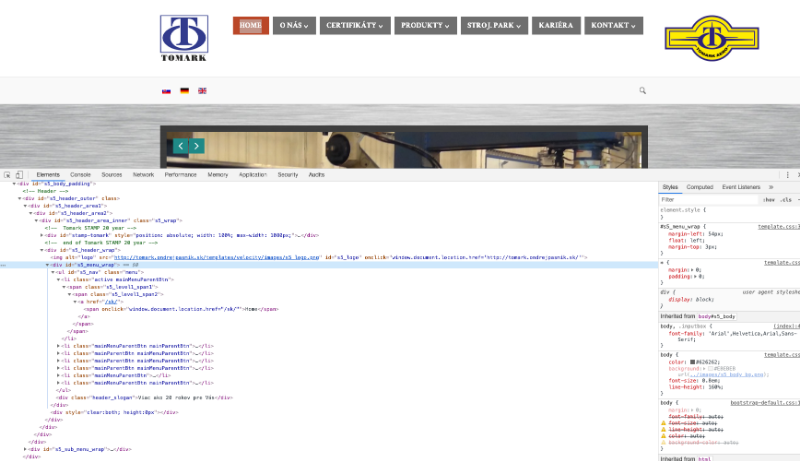

Tak nakoniec som to fixol, stiahol som ten vertex patch, prekopiroval subory na miesto a menu je spät, dakujem za pomoc.
