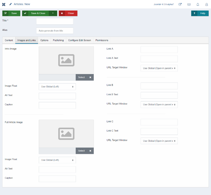

budu teď za lamu, ale dodnes se mi nepodařilo pochopit, proč musím vkládat 2x obrázek při psaní jednoho článku. K čemu je to dobré?
Přece stačí nahrát jeden obrázek a při uložení si Joomla může udělat obrázek pro intro a pro celý článek ne?
PS: do přílohy sem vložil screen z Joomla 4 A7, ale ono se to týká i J3!
Díky za vysvětlení

Berte to, ze je to jen jednoduchy zaklad, ktery umozni i rozdilne obrazky...
Finty, jak automaticky vyuzit obrazky na vice mistech, treba i ty vlozene v textu, umoznuji dalsi rozsireni. Je vsak treba pocitat s tim, ze se zpravidla jedna o placene zalezitosti.

Obvykle se používá kvůli rozměrům obrázků, např. seznam článků máte nastylován na čtvercové obrázky, v detailu pak úzkou širokou nudli. Automatický ořez by ne vždy dopadl dobře, proto je tam ta možnost zadání dvou obrázků. Osobně si ale často upravuji šablonu tak, aby když není obrázek pro celý článek se použil obrázek pro úvodník...
A pokud nemáte šablonu přizpůsobenou na automatické zmenšování obrázků pro seznam článků, nebo na to nemáte nějaký plugin, tak ještě nezapomínejte na velikost dat. Pokud do obrázku pro úvodník nacpete 200KB obrázky, je to pro 10 článků už 2MB, a to už je docela dost, např. na mobilu někde s horším signálem....
