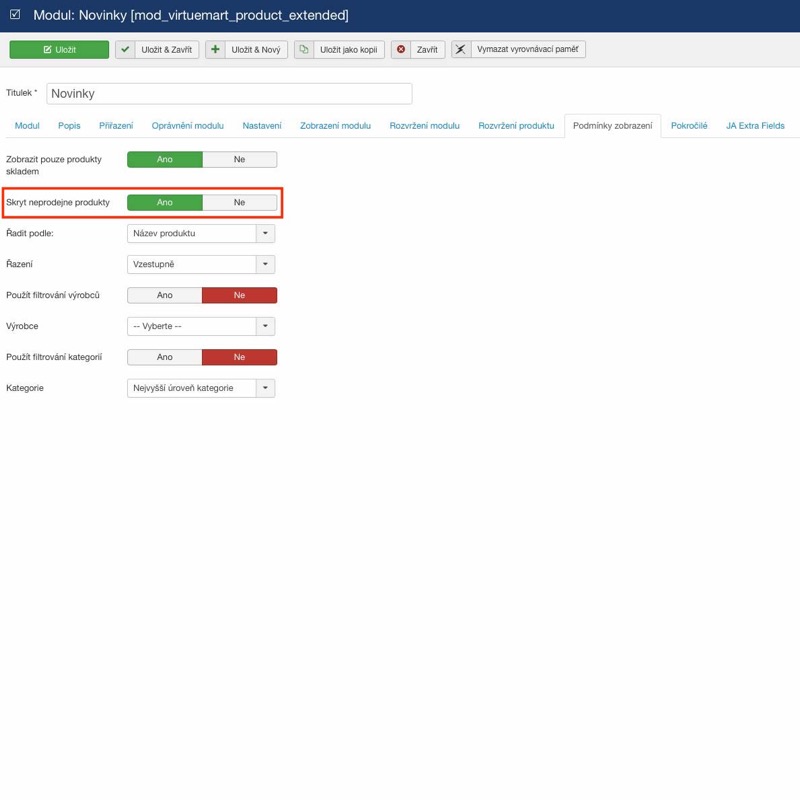

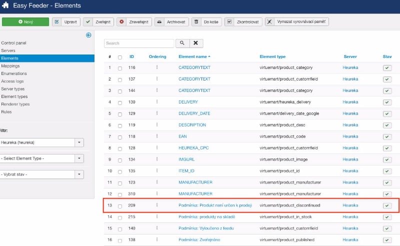

Takže tento checkbox je super, nyní je to více systémové a navíc více níže:
Nevím jestli tuto funkcionalitu již někdo využívá v rozšířeních 3 stran, ale určitě tuto funkcionalitu najdete například implementovanou v rozšířeních:
- komponenta Easyfeeder - více zde ...
- modul Related Products Extended for Virtuemart - více zde ...
