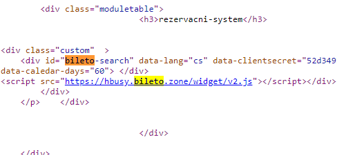

Tak jsem to zkusil i přes ten modul a stále nic.
V indexu je kod jako vzdy propsaný, ale na stránce nic není

Prostě vám tam chybí konec:
Pokud v Globálním nastavení máte Filtrování textu pro Super User nastaveno na: Bez filtrování a vypnete editor TinyMCE, pak pohodlně vložíte kód do obsahu modulu, uložíte, vyzkoušíte a následně si zapnete editor (v modulu se už nevrtáte).
Na iframe laskavě zapomeňte, pokud to se stránkami myslíte vážně (i když pro iframe má Joomla speciální modul...).
Třeba já už vaše lístky prodávat mohu
<script src="https://hbusy.bileto.zone/widget/v2.js"></script>
29. lis 2018 21:07 - 29. lis 2018 21:07 #138188
Odpověď od Bong v tématu Proč při vložení vlastního kodu jeho obsah nevidím?
Poslední rada. Zkopírujte si znova originál kód a vložte podle postupu výše. Prostě ho máte momentálně zkopírovaný chybně, všude vám chybí https:// - také proto vám to nefunguje

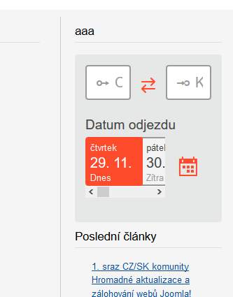

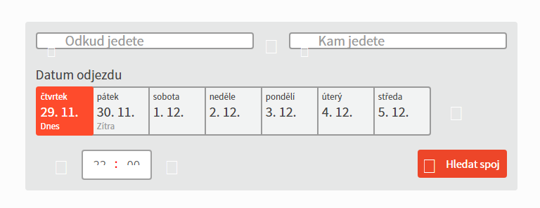

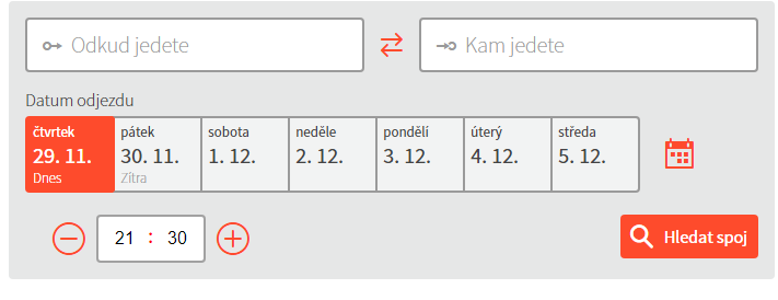

stejně se to zobrazuje nějak divně. nevykreslí to šipky a čas je posunutej.
Mělo by to být jako když si otevřu čistej kod jiným html viz druhý obrázek
29. lis 2018 21:44 #138193
To je ale záležitost vaší použité šablony. Případně čas nastavením vašeho serveru (Globální nastavení).
