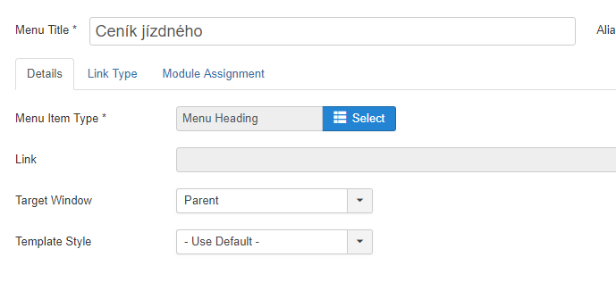

Aby první položka nabídky jen otevírala menu bez odkazu, je třeba jí nastavit Typ položky nabídky: Záhlaví nabídky.

to tak nastavené mám i typ nabídky. Stejně tam ten odkaz je

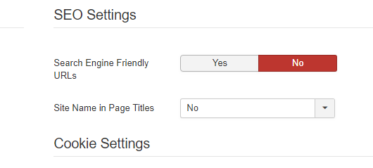

To mu nevěřím. Vytváření SEF URL jste také nevypnul.

Odpověď od Jakub v tématu Změna background size a odstranění odkazu v menu
ale jo vypnul viz obr

Odpověď od Ernst v tématu Změna background size a odstranění odkazu v menu
zkuste ho dát jako typ - oddělovač.

23. lis 2018 16:22 #138038
od Jakub
joo to je ono :woohoo: super, díky. teď už jen to pozadí a můžu pokračovat
